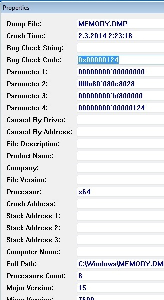

Zdravim mam 2 dny novy PC
Zakladni deska : MSI Z87-G45 Gaming
Procesor : Intel Core i7-4770K
Grafika : GIGABYTE GV-N770OC-2GD
Ram: Kingston HyperX black 4GB 1600MHz CL9 (2x)
A uz nekolikrat mi padl pc s modrou smrti , 3x reinstalovany win prvne 2x win7 professional ted ultimate naposledy pad dnes v 2:38 rano
PC teploty jsou na 1 jadru kolem 40-60 stupnu (skace)
Pouzivam CPU thermographer.
Na Speedfanu mi ukazovalo CPU 128 stupnu (mam pocit ze to je diky tomu ze nemeri kazde jadro zvlast)
Prikladam Screen z posledniho logu pomoci programu BlueScreenView
Modra Smrt Log Help me!!!

Pak je také třeba upnout soubory ze složky Windows\Minidump.
Tohle je hardwarová chyba (WHEA_UNCORRECTABLE_ERROR),
konkrétně interní chyba procesoru, ke které došlo při zápisu do datové chache L0.
Může to být nevhodně nastavený nebo neaktualizovaný BIOS, přetaktovaný procesor,
vada základní desky a procesoru a pod.

No skusil sem v biosu vypnout intel turbo boost a zatim zadna smrt ... muze to byt i tim? ze mi tzo vytaktovalo zahralo a padlo?
Re: Modra Smrt Log Help me!!!
Často to bývá právě tímto. Procesor nezvládne turbofrekvenci.
