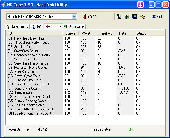

Ještě dodávám, že jsem to projel CCcleanerem, HD tach, HD sentinel, zdá se ok.

Armwrestler
Příspěvky: 15
Registrován: 12 Črv 2009 09:17
Re: Zpomalený notebook, malware
#5 Příspěvek od Armwrestler »
Date : 2014/02/14 17:04:01
+ Intel(R) 82801G (ICH7 Family) Ultra ATA Storage Controllers - 27DF [ATA]
+ Primární kanál IDE (0)
- HL-DT-ST DVDRAM GSA-T20N
+ Intel(R) 82801GBM/GHM (ICH7-M Family) Serial ATA Storage Controller - 27C4 [ATA]
- Hitachi HTS541616J9SA00
- Sekundární kanál IDE (1)
- ENE PCI Memory Stick Card Reader Controller [SCSI]
- ENE PCI SmartMedia / xD Card Reader Controller [SCSI]
- ENE PCI Secure Digital / MMC Card Reader Controller [SCSI]
(1) Hitachi HTS541616J9SA00 : 160,0 GB [0/1/0, pd1]
Model : Hitachi HTS541616J9SA00
Firmware : SB4OC70P
Serial Number : SB2451SJKJ5NRE
Disk Size : 160,0 GB (8,4/137,4/160,0)
Buffer Size : 7516 KB
# of Sectors : 312581808
Rotation Rate : Neznámy údaj
Major Version : ATA/ATAPI-7
Minor Version : ATA/ATAPI-7 T13 1532D version 1
Transfer Mode : SATA/150
Power On Hours : 4040 hod.
Power On Count : 3636 krát
Temparature : 41 C (105 F)
Health Status : Pozor
APM Level : 4080h [ON]
AAM Level : 80FEh [OFF]
01 _86 _86 _62 0000004C002E Počet chyb čtení
03 238 238 _33 000D00000001 Čas na roztočení ploten
04 _98 _98 __0 000000000E3D Počet spuštění/zastavení
09 _91 _91 __0 000000000FC8 Hodin v činnosti
0C _98 _98 __0 000000000E34 Počet cyklů zapnutí zařízení
C0 100 100 __0 00000000003C Počet vypnutí disku
C1 _89 _89 __0 00000001AE3A Počet cyklů načítání/vymazání
C2 134 134 __0 0034000C0029 Teplota
C4 100 100 __0 000000000007 Počet udalostí s číslem realokování sektorů
C5 100 100 __0 000000000001 Počet podezřelých sektorů
C7 200 253 __0 000000000000 Počet chyb v kontrolním součtu UltraDMA

Armwrestler
Příspěvky: 15
#8 Příspěvek od Armwrestler »
Jedno červené políčko v druhé řadé v pravé polovině.
Přikládám screen shot
Márty84
Příspěvky: 21685
Místo/Bydliště: Ostrava
#9 Příspěvek od Márty84 »
Disk na tom neni nejlepe, i to muze byt pricina problemu. Uvidime po vycisteni.
