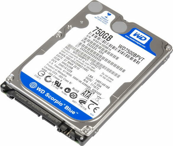

Tak po otevření na mne vykouklo něco takového:
http://images.mironet.cz/foto/3/9240923 ... resize.jpg
Ale: S/N mám WXD1A91P1754
MDL: WD7500BPBT-80HXYT3

- Příspěvky: 120085
Re: TV nepřehrává externí disk
Myslím, že tento disk by měl funkci PVR podporovat. Napovědět by vám mohl manuál k TV.
