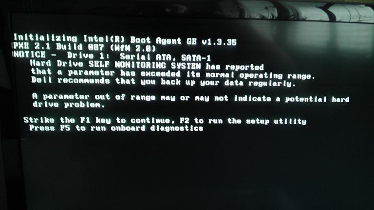

porucha HDD, windows 7 se při připojení k netu zasekne
mikes1984
Příspěvky: 3
Registrován: 20 Led 2014 11:12
#1 Příspěvek od mikes1984 »
Zdravím.
Před pár týdny mi při každém startu PC začal hlásit poruchu disku (viz obrázek). Windows ale nabíhají normálně, tak jsem to neřešil a byl jsem připravenej na to, že až disk doslouží úplně, tak koupim novej.
Ale včera ráno, když jsem potřeboval něco najít na netu, vyvstal další problém a já mám pocit, že to má spolu nějakou souvislost. Zapnul jsem pc, naběhly windows, připojil jsem net, zapnul chrome a nic. Velkej zásek. Počítač nereagoval na nic, jedině tvrdej restart. Od tý doby jsem to zkusil asi 15x, odinstaloval jsem chrome, ale explorer má stejnej problém. Zajímavý je, že pokud nepřipojím net, počítač (zatim) běží bez problému. Zkusil jsem obnovu systému cca týden zpětně, taky nic. Antivir avast nic nehlásí.
Už nevím jak dál bez větší investice, budu vám mooooc vděčnej, pokud se pokusíte mi pomoct. Jestli se vám podaří mi dát PC do kupy, tak pošlu nějakou odměnu na účet :wink:

Re: porucha HDD, windows 7 se při připojení k netu zasekne
Disk je takřka "na šrot". Přemapované, podezřelé a vadné sektory. Doporučuji výměnu. Oprava v tomto stavu pravděpodobně nebude účinná.
#5 Příspěvek od mikes1984 »
Tak to neni moc dobrá zpráva, ale stejně děkuju za váš čas :thumbsup:
Příspěvky: 120100
To není, nezávidím vám to. Nemáte zač! :)
