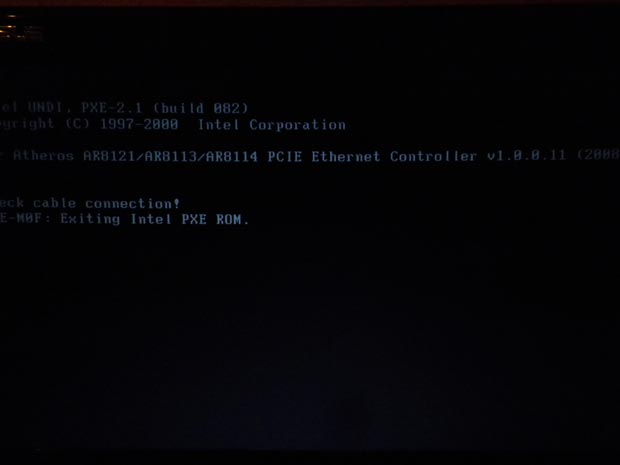

Ahoj. Můj noťas se nechce spouštět. Respektive se spustí po delší době.
Po stisknutí spínače a zapnutí notebooku se roztočí větráčky, ale na obrazovce je černo. Když to takto nechám běžet cca 5 minut (jak kdy) tak se na obrazovce zobrazí nabíhání windowsů.
Zkoušel jsem zapojit noťas na jinou obrazovku v době, kdy bylo černo na monitoru notebooku, ale bylo tam stejné černo.
Otestoval jsem disk a za chvilku zapnu ještě memtest. Kouknul by někdo na log z CrystalDiskInfo? Jak je na tom můj disk?
Kde by mohl být ještě problém?

Disk je v pořádku. Po fyzickém zapnutí by se měly objevit úvodní posty, které dává bios. Trvají různou dobu podle toho, jaký hardware detekují. Nemáte při startu připojen k NB třeba externí disk, flešku, nebo nějakou jinou periferii?

V notebooku nebylo zapojené vůbec nic. Odpojil jsem sluchátka, myš i od zdroje byl odpojen.

Vstupte do biosu a najděte položku "Load default settings" (nebo podobnou) a zkuste ji zařadit. Nastavení uložte a restartujte. Je také možné že bios má potíže s detekcí některého hw.

Byl jsem v biosu a odkliknul jsem "Load Manufactury Default"
Po uložení a ukončení na 2 vteřiny problikne hláška viz přiložené foto
Příspěvky: 120179
Re: Notebook se rozjede po delší době. Proč?
NB se snaží bootovat ze síť. karty (sítě). Vstupte do biosu a podívejte se, jak je nastaveno pořadí bootování. Jako první by měl být HDD.
Stene
Příspěvky: 236
Registrován: 03 Pro 2013 19:42
#9 Příspěvek od Stene »
To jse mkontroloval. DIsk byl první a síťovka jako poslední.. Smazal jsem síťovou kartu úplně a zítra uvidím..
Ještě se ozvu a prozatím děkuji!
