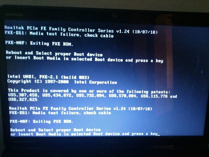

Z ničeho nic se mi počítač v normálním režimu po 3 minutách vypne a naskočí tam černá obrazovka, kterou dokládám fotkou, v nouzovém režimu mi pc funguje normálně, že to nebduu muset přeinstalovávat?

Otevřte skříň PC a zkontrolujte, zda všechny kabely správně sedí v konektorech a vlořené desky a paměťové moduly ve slotech. Pak PC vyzkoušejte.
Re: Nouzový režim
Já mám notebook

OK. V tom případě si stáhněte Hiren´s boot CD: http://www.hirensbootcd.org/ , vypalte ho jako bootovatelné CD (vypalovací program je součástí staženého balíku). Nastartujte jím NB a v DOS programs spusťte utilitu HDAT a zkontrolujte disk. Pokud budou na něm chyby, je problém tam.
