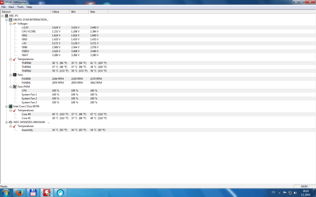

Re: Pád systému Win 7 (Kernel Power událost č.41)
1) Spusť HeavyLoad a Hardware Monitor. V HeavyLoad spusť zátěžový test, po 5 až 10 min udělej print screen Hardware Monitoru a hoď ho sem.
Zdravím,Windows mám nově nainstalované,dlouho sem používal XP,myslel sem že si Win 7 stahují nejnovější ovladače sami,každopádně skusím ovladače přeinstalovat jak jste napsal,desku mam msi P965 Neo-F V2,na jejich strankach sem našel tohle,nevím presne co jsou ovladače které potřebuji http://cz.msi.com/product/mb/P965-Neo-F ... =Win7%2032 ,grafika je ati radeon rx 1300.Přidávám printscreen po deseti minutách. Tady je odkaz na leteckou poštu (doufám že sem to dobře pochopil,posílam pouze pres uschovnu): http://leteckaposta.cz/500285747 (evtx) Druhý odkaz (minidump): http://leteckaposta.cz/795338477
Zatím nevidím žádný problém. K tomu pádu OS, ze kterého pochází minidump, byl způsoben při spouštění operačního systému. Vyskytla se chyba při otevírání systémové dynamické knihovny ntdll.dll pomocí ZwOpenFile(), před jejím mapováním do paměti.
