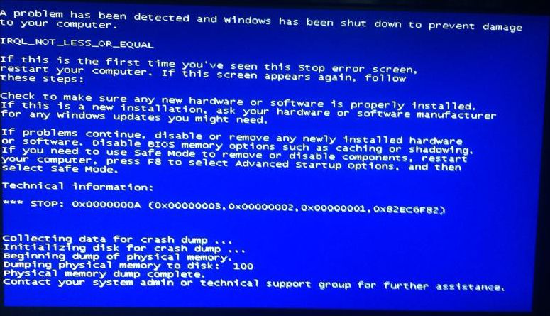

Opět zdravím,
včera jsem měl problém s BSOD s grafikou - ovladače ten už se vařešil (stáhnul jsem nejaktuálnější). Jenže při hraní her opět dostávám BSOD:
IRQL_NOT_LESS_OR_EQUAL
122713-27518-01.dmp 27.12.2013 15:36:25 IRQL_NOT_LESS_OR_EQUAL 0x0000000a 0x00000003 0x00000002 0x00000001 0x82ec6f82 halmacpi.dll halmacpi.dll+fe18 Hardware Abstraction Layer DLL Microsoft® Windows® Operating System Microsoft Corporation 6.1.7601.17514 (win7sp1_rtm.101119-1850) 32-bit ntkrnlpa.exe+40b7f ntkrnlpa.exe+7bf82 ntkrnlpa.exe+7cd41 ntkrnlpa.exe+7ccff C:\Windows\Minidump\122713-27518-01.dmp 4 15 7601 160 728 27.12.2013 15:38:45

http://postimg.org/image/nnyokrbi1/
- 4.jpg (82.19 KiB) Zobrazeno 4066 x

Jak dopadl test paměti? Chyba bude pravděpodobně tam.
Ostatní chyby (včetně té s usbport.sys) vůbec nic neznamenají, je to pouze důsledek poškození dat v paměti.
8GB operační paměti na 32bitovém systému, je naprosto neekonomická kravina. Vše nad 4GB paměťový rozsah, zůstane nevyužito. Vyjímkou je PAE režim, kde dokáže jádro interně adresovat až 64GB paměti. Ta se pak použává třeba pro udržování obsahu otevřených souborů v paměti. Pro normální aplikace je ale vše nad 4GB nepoužitelné.
Pokud máš v počítači 8GB operační paměti, doporučuji ti 64bitový operační systém. Jinak ti bohatě stačí 4GB.
Jinak bych ti doporučoval i update BIOSu, máš tam první verzi. Současná je 0511.
