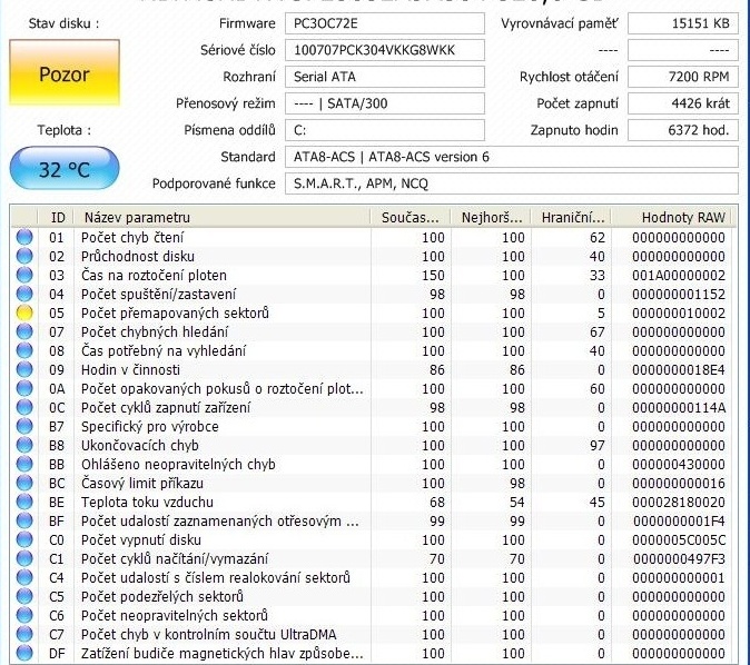

Prosím Vás, dá se z tohohle logu vyčíst v jakém stavu mám hdd, popřípadě podle kterejch parametrů bych měl vybírat jinej disk, pokud je tenhle v háji? Vím, že to sem asi nepatří, ale nevím kde jinde se mám zeptat. Tady jsem vždy obdržel cenné rady. Předem moc děkuji za reakci.

Disk se jeví OK. Existují speciální programy pouze pro kontrolu HDD, např CrystalDiskInfo: http://www.stahuj.centrum.cz/utility_a_ ... ldiskinfo/ . Pokud máte české windows, bude s vámi i česka mluvit.

tak jsem ho zkusil:
Příspěvky: 120191
Re: prosim o radu
Pár souborů je přemapovaných (odstavených firmwarem disku pro jejich chybu). Jinak v pořádku.

A to znamená šetřit na nový nebo to nemám řešit?
Příspěvky: 120191
Re: prosim o radu
abdul99 napsal:A to znamená šetřit na nový nebo to nemám řešit?
To znamená občas zkontrolovat. O výměně uvažujte, pokud se bude počet přemapovaných sektorů zvětšovat, nebo pokud by se objevily podezřelé, nebo přímo vadné sektory.
