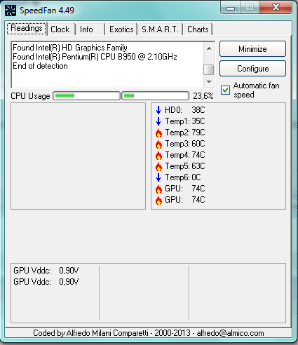

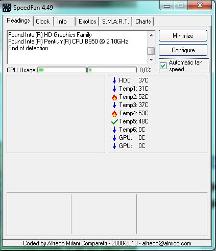

Dobrý den, mám jeden takový problém, když se chci odreagvat a hraji hry, z ničeho nic po nějaké době se vypne můj notebook.. vypíná se asi tak 2 minuty a když jej znova zapnu, napíše mi to ''Obnovonání činností'' nebo tak něco, pak se jen přihlásím a je všechno tak jak bylo.. Já si žádný automatická vypínání nenastavoval, mohli by jste mi prosím poradit co s tím?
Předem děkuji za odpověď..

Především si nainstalujte Speedfan: http://www.stahuj.centrum.cz/utility_a_ ... /speedfan/ a v průběhu chodu PC kontrolujte teplota komponent. Teplota CPU a GPU by neměla trvale překračovat 65°C (u NB 75°C). Pokud budou vyšší, bud třeba vyčistit chladič a zkontrolovat funkci větráku.
Re: Podezření na vir..
Nainstaloval jsem si ten program, ale teploty GPU mi ukazují nulu, viz obrázek.. jako příloha
- Bez názvu.png (42.77 KiB) Zobrazeno 1696 x
- Příspěvky: 120208
Tak ta teplota bude na jiném čidle. V každém případě je to OK, žádná z teplot té hranice nedosahuje. PC se pouze vypne, nebo dá nějakou hlášku?
Pouze se vypne, nic víc, žádné okno o problému ani žádné hlášení
- Příspěvky: 120208
Měření jste dělal při stejné zátěži, jako byla ta, při které se NB vypnul?
Takto jsou hodnoty, po hraní hry..
