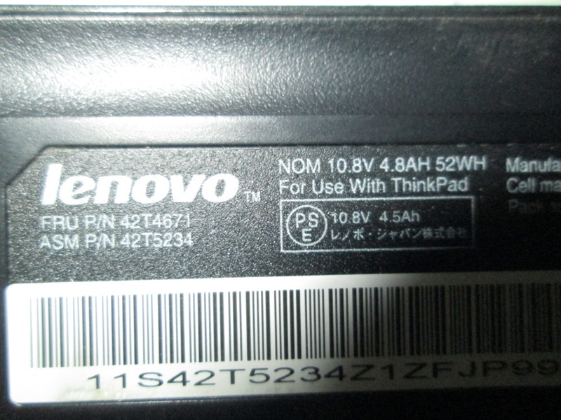

#11 Příspěvek od good007 »
Na obr. 1598 je originál bater
ie...
good007
Příspěvky: 231
Registrován: 13 Ún 2011 00:06
Re: Vybíjení baterie
#12 Příspěvek od good007 »
A zde nová...
Příspěvky: 120179
#13 Příspěvek od Rudy »
Ta nová má vyšší kapacitu. Kontrolní sw nemusí 100% spolupracovat s elektronikou baterie. Pokud baterie funguje jak má, buď to neřešte, nebo vzneste dotaz na podporu výrobce.
