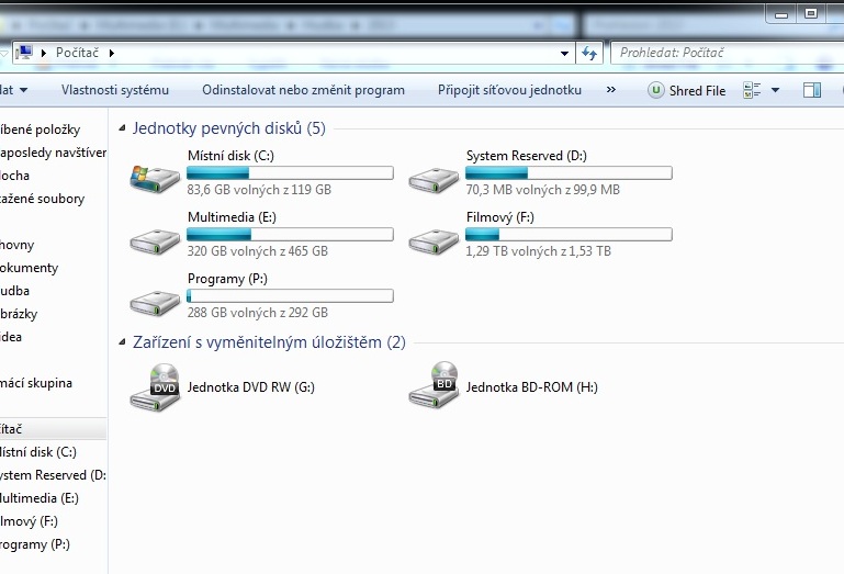

taktováno nemám. Co se nového HW týče, tak SSD disk na operační systém a 1TB HDD na multimedia.
Teplotu jsem zkoumal a ta výš než 45° nejde.
Před měsícem jsem měl PC v opravě, kde mi prý nahráli nový firmware, protože deska byla hlučná při činnosti (takové bzíkání.. od té doby to žádné zvuky nedělá). Sem tam to spadlo i dříve, ale nyní při jakékoli činnosti, krom standartního pouštění hudby, filmů či prohlížení internetu.

Přikládám níže výpis. U toho prvního disku mi přijde divné to, že ukazuje pouze 3GB, ikdyž je to jednoterový HDD

- Print screen
- Disky.jpg (86.69 KiB) Zobrazeno 5633 x
- Příspěvky: 120179
Re: Spadnutí systému
Disk č. 3 má problém. Na kterém z nich je nainstalován systém?
Systém je na tom: (2) M4-CT128M4SSD1, tedy na SSD
disk 3 je starý půl terový disk, kde mám fotografie, muziku a filmy
- Příspěvky: 120179
OK. Ten je v pořádku. Zkuste test RAM: http://forum.viry.cz/viewtopic.php?f=53&t=106788 .
