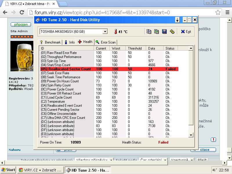

- Příspěvky: 120203
Re: Po naběhnutí windows počítač nereaguje
Podíváme se na stav disku. Stáhněte nainstalujte a spusťte CrystalDiskInfo: http://www.stahuj.centrum.cz/utility_a_ ... ldiskinfo/ a přes Úpravy>kopírovat sem dejte log.
CrystalDiskInfo 6.0.0 (C) 2008-2013 hiyohiyo

Disk má podezřelé a přemapované sektory. Udělejte ještě error test HDTune: http://www.stahuj.centrum.cz/utility_a_ ... g/hd-tune/ . V grafu nesmí být žádné políčko červené, pokud je disk v pořádku.
do přílohy jsem dala print screen vysledku
- hd tune.JPG (103.09 KiB) Zobrazeno 4042 x
dá se s tím něco udělat, kromě koupě nového disku? Notebook není nejnovější a příliš se mi do něj nechce investovat, na druhou stranu investice do nového počítače je v současné době nereálná.
Díky za radu
Díky za radu
- Příspěvky: 120203
To jsou ty realokované sektory. Ty příliš nevadí, protože jsou "vytěsněny" ze systému firmwarem disku (systém z nich nečte, ani do nich nezapisuje). Hlavní problém vidím zde:
Sken CDI:
Sken CDI:
Proto jsem žádal kontrolu Error scanem HDTune (poslední záložky vpravo).C5 100 100 __0 00000000001A Počet podezřelých sektorů
