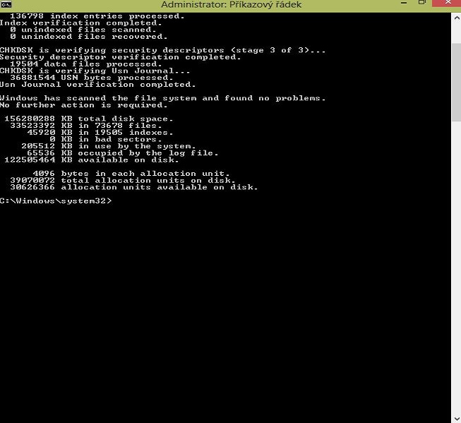

Tak jsem ověřoval tu teplotu acpi leze teplota až k 70 stupňům v zátěži cpu 50-60 ale nespadlo to.
Obrázek z testu Chkdsk

Můžete se mrknout na ten chkdsk zdá se mi ok.

skus mrknut do adresara minidump - ak su tam nejake subory uloz na nejaky server a daj sem link
doma mi podobny NTB padne obcas vinou vadnej baterie - skus vybrat baterku, ci bude padat iba na adapter :???:
