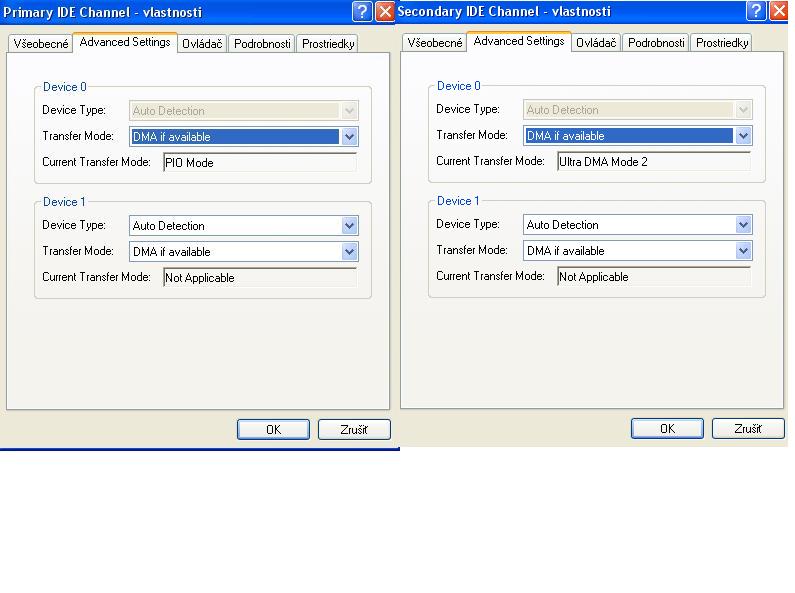

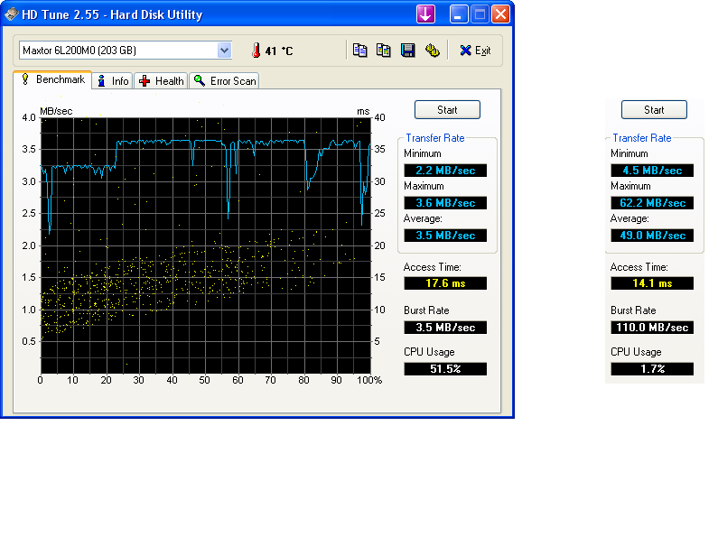

Po včerajšom scane Gmer sa mi náhle drasticky spomalil disk. Veľmi pomalý a dlhý štart systému, pomalá práca s väčšími súbormi napr. konvertovanie hudby. V prílohe je ukážka z HD Tune programu, na pravej strane sú hodnoty, ktoré na disku dosahujem bežne v minulosti. Veľký rozdiel v Transfer a Burst Rate a tiež CPU.

- HD Tune benchmark.PNG (49.71 KiB) Zobrazeno 2360 x

Sisk je v pořádku. Podívejte se ještě do správce zařízení>řadiče IDE/ATA. Rozklikněte a pak pravým myšítkem na jednotlivé kanály>vlastnosti>upřesnit se přesvědčte, zda je zapnut DMA režim. Pokud ne, zapněte, nastavení uložte a restartujte PC.

Vyzerá to nejak takto, ten prvý kanál má ako keby zapnutý PIO mode. Ako zapnem DMA netuším, skúsil som odkliknúť DMA if available - OK - reštart a nič je to stále PIO mode a disk stále pomalý.

Re: Problém po Gmer scane
Ono to znamená:
DMA, je-li k dispozici. Pokud ne, zapne se samočinně PIO. Pokud je disk připojen k sekundárním kanálu (tam je DMA zapnut) je to v pořádku. Podle logu z Crystalu, je ale disk připojen k některému SATA kanálu a ty obrázky jsou z klalsických IDE.
Som z toho jeleň
čiže tie hodnoty nemajú s mojim diskom nič spoločné?
Iné možnosti, kde zapnúť DMA režim nevidím.
