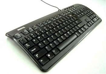

takze klavesnici kompletni sprcha zda se udelala dobre a vse opet funguje. Akorat pri vyndavani tlacitek se mi par hacku utrhnulo, takze bych se chtel zeptat.. Je jeste mozne nekde z nejakych skladu koupit klavesnici BenQ A800? Ja sem bohuzel jiz nic nenasel, tak se zkusim obratit na vas, jako na zkusenejsi..
