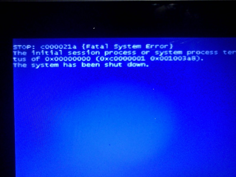

Dobry den, prosim o radu , koupil jsme si novy pevny disk do notasu nainstaloval jsme win 7 starter z usb a v pohode nainstaloval jsme ovladace (chipset,net..) druhy den zapnu a toto mi vyskakuje viz fotka memtest jsme zkousel bez chyby... diky
- Tady to mi pise

Je to nějaká fatální systémová chyba. Dá se nastartovat do nouz. režimu? S největší pravděpodobností hardwarový problém, nějaká nekompatibilita apod. Nic víc se z toho nedá vyčíst.
Re: netbook HP modra smrt
taky zdravim , kdyz dam nouzovy rezim tak se to nacita a pak se to vypne

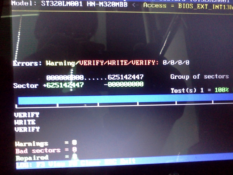

Buď máte disk nekompatibilní, nebo vadný. Bude nutná kontrola pomocí Hiren´s boot CD: http://www.hirensbootcd.org/ . Stáhněte , vypalte obraz na CD a jeho pomocí spusťte PC. Jděte do DOS programů a spusťte Harddisk utils>HDAT a prověřte disk. Případně NB svěřte servisu.

,tak jedu uz ten test dal jsme to HDAT2 pak jsem dal device tests menu a tam ma zkusit uplne vsechny nebo jenom check and repair bad sectors ??? mozna je to takova hloupa otazka ale v tom se moc nevyznam

Check and repair bad sectors.
tak mi to dojelo a bez chyby viz obr.

Pak jedině zkusit opravu systému z instal. média.
