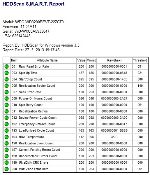

Tady.
Hlavně by mě zajímalo jestli se něco může stát s HDD.
Mimochodem děkuji za Váš čas.

- riffman
- VIP
- Příspěvky: 3203
- Registrován: 20 Říj 2004 07:00
Re: Z ničeho nic zčerná obrazovka
asi jsem blbej, ale ja nic nevidim
Pardon, špatně jsem nahrál soubor
- riffman
- VIP
- Příspěvky: 3203
dobry, v pohode
na disku asi nic, tak jdeme chvili lovit duchy...

--------[ Přehled ]-----------------------------------------------------------------------------------------------------
Počítač:
Operační systém Windows 8 Pro Professional
Service Pack OS -
DirectX 4.09.00.0904 (DirectX 9.0c)
Jméno počítače MIKE-PC
Jméno uživatele Miroslav
Základní deska:
CPU typ Intel Pentium III Xeon, 2266 MHz
Název základní desky Neznámý
Čipová sada základní desky Neznámý
Pracovní paměť 4096 MB
BIOS Typ Neznámý
Zobrazení:
Grafická karta NVIDIA GeForce 9600M GT
Monitor Obecný monitor PnP [NoDB]
Multimédia:
Zvuková karta Digitální zvuk (SPDIF) (Zvukové
Zvuková karta Reproduktory (Zvukové zařízení
Nosiče dat:
Ovladač IDE Standardní řadič SATA AHCI
Ovladač SCSI/RAID Řadič prostorů úložišť
Pevný disk WDC WD3200BEVT-22ZCT0
Optická mechanika DTSOFT Virtual CdRom Device
Optická mechanika TSSTcorp CDDVDW TS-L633C
SMART-status pevného disku Neznámý
Oddíly:
C: (NTFS) 132521 MB (37811 MB volných)
D: (NTFS) 172620 MB (89073 MB volných)
Kap.celkem 298.0 GB (123.9 GB volných)
Vstupní zařízení:
Klávesnice Standardní klávesnice PS/2
Klávesnice Zařízení klávesnice standardu HID
Myš Myš kompatibilní s technologií HID
Myš Myš Microsoft pro port PS/2
Síť:
Síťová karta Intel(R) WiFi Link 5100 AGN
Síťová karta Řadič Realtek PCIe GBE Family Controller (192.168.0.186)
Modem Agere Systems HDA Modem
Periferní zařízení:
Tiskárna Fax
Tiskárna HP Photosmart C4400 series
Tiskárna Microsoft XPS Document Writer
USB-zařízení Složené zařízení USB
USB-zařízení Vstupní zařízení USB
Baterie Adaptér střídavého proudu společnosti Microsoft
Baterie Baterie pro kontrolní metodu kompatibilní se standardem ACPI společnosti Microsoft
