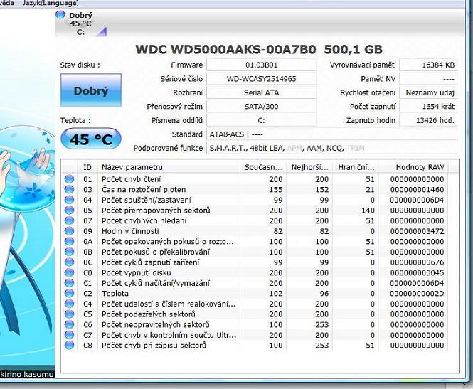

Zdravím. Poslední dobou se mi stavá, že mi pc občas sam od sebe hodí restart s napisem: Dumping physical memory......nainstaloval se utilitu a zjistil, že teplota mého HDD je 45C..není to moc?program sice píše ,že je to OK.ale zřejmě se to přehřívá:(popřipadě co s tím, krom výměny..Děkuji... Hazím pro více info foto ještě.....

ahoj,
teplota HDD do 50C je OK
pretestuj pamat memtestom prip. vloz obsah zlozky minidump do sekcie BSOD

stáhni zde: http://www.memtest.org/download/4.20/me ... 20.iso.zip
nebo zde: http://www.slunecnice.cz/sw/memtest86/
rozbal a vypal mt420.iso jako obraz na CD v programu "ISO Burner" http://www.slunecnice.cz/sw/active-iso-burner/
Restartuj a klikej F8 měla by se objevit nabídka bootovacího media - vyber optickou mechaniku (nebo v BIOSu nastav bootování z CD)
- test nechej delší čas běžet (dva až tři cykly - spodní řádek pod Pass)
výsledek dej do svého příspěvku.

Zdravím..Pc jsem vyčistil od prachu atd, projel ho SuperAntiSpywaren, Tune Utilities a udělal checkdisk....a zatím to beží už 2. den bez závad...kdyby to zase dělalo zašlu Log..zatím Díky...
