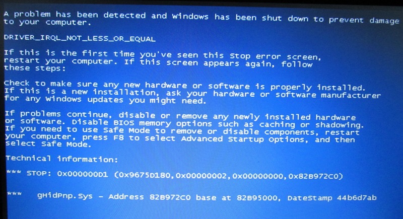

zdravim dost dlhsiu dobu mi pada nb do bsod, mam dojem ze to robi graficka karta lebo vacsinou to spravi ked uz moc huci vetrak, mam aj problem so startom lebo musism ohnut monitor do urcitej polohy a vtedy sa spusti win, obcas mi uz aj zapipal zvukovy signal pri starte dvakrat po sebe co je znak grafickej karty, minidump je prazdny mam foto
najskor tato hlaska
- bsod.jpg (156.48 KiB) Zobrazeno 3525 x

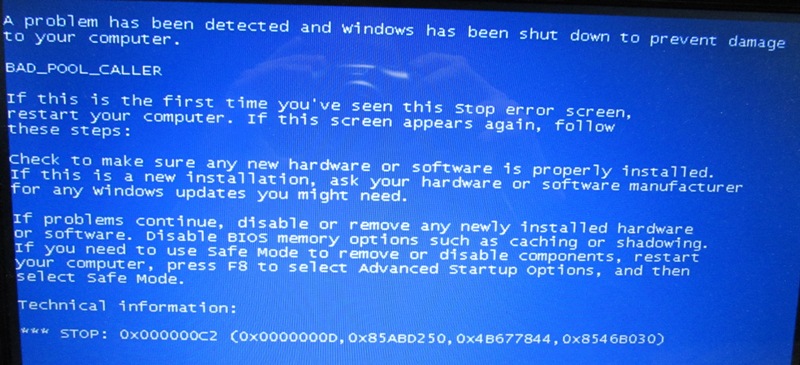

a potom este druhykrat tatto hlaska bola
- bsod2.jpg (126.5 KiB) Zobrazeno 3524 x

Nemáte náhodou nějaký hardware od Genius? Třeba myš, klávesku, nebo jiný?

mysicku mam

Soubor (ovladač), k němuž je chyba vázána, je právě od Genius. Vyzkoušejte jinou myš (nejlépe od jiného výrobce).stan87 napsal:mysicku mam
Re: bsod - asi grafika???
takze odinstalovat ovladac a vymenit mysicku skusime

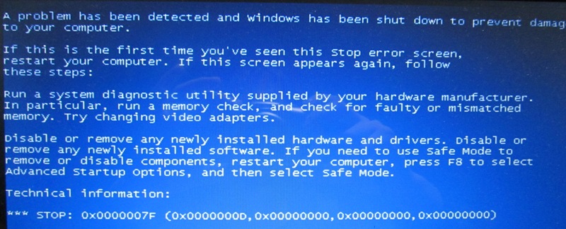

mysku som este nevymenil ale opat som mal bsod
vsetky 3 obrazky co som dal hlasia stale to iste ze mys je spatna??? lebo vsetky tri hlasky su rozne
dakujem

- bsod3.jpg (136.03 KiB) Zobrazeno 3485 x

Ahoj, omluva za vstup.
Složka Windows\Minidump je prázdná zřejmě kvůli tomu, že jsi použil nějaký čistič typu Ccleaner,
který obsah maže. Musíš počkat, až systém znovu spadne, pak upni minidump.
Prohlížeč událostí spusťíš tak, že ve Start->Spustit napíšeš eventvwr.exe a odentruješ to.
Pokud jsi nedělal test paměti, udělej ho (Memtest nebo GoldMemory)

minidump prazdne aj po bsod
nejde mi klaveska ale nedari sa mi ju spojaznit nieco s ovladacmi chyba 39 mazal som toto C:\Windows\system32\drivers\aswKbd.sys
