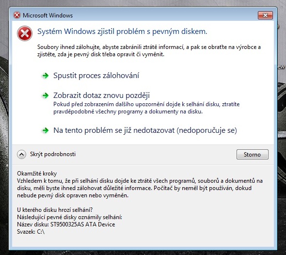

zdravím,
mám nějaký problém s pevným diskem, nevím co je příčinou, zde je log z crystaldisk info

- pevný disk.jpg (109.62 KiB) Zobrazeno 2768 x

Re: Problém s pevným diskem
Neriskuj a zálohuj si svoje soukromá data (fotky, dokumenty ...)
a vyklep prasátko na zakoupení nového disku
jsou dost závažné indicie05 __1 __1 _36 0000000007FD Počet přemapovaných sektorů
C5 100 100 __0 000000000002 Počet podezřelých sektorů
C6 100 100 __0 000000000002 Počet neopravitelných sektorů
Můžeš se sice pokusit o krátkodobou opravu, ale určitě bych na HDD už nespoléhal
Start - Spustit - napiš cmd Ok
do černého okna napiš příkaz chkdsk /f/r -> "Enter"
souhlas - restart - proběhne kontrola a případná oprava chyb HDD.

Win7 by už měly mít dostačující FW, u AVG si nejsem jistý
Doporučení:

a když dám tu kontrolu nehrozí že se mi to pak už nerozjede, nebo už mám zkušenost i s něčím podobným...

Záruku ti dát nemohu, ale pokud budeš mít zálohovaná svoje data, tak by se tak moc nestalo, stejně budeš muset provést na novém HDD všechny instalace

ok tak díky za rady a za tvůj čas
a 1 dotaz ještě, mám noťas ASUS K50IN cca 4 roky starý, ten disk tam pujde vyměnit? nebo ty plasty jsou myslím nějak slepeny...nebo dá se připojit externí HDD a spouštět noťas z toho, případně z nějakého jiného ul.zařízení?

V odborném servisu by si s výměnou HDD měli poradit
Nemám zkušenosti se spouštěním systému z externího zařízení, ale obávám se, že rychlost přístupu přes USB nebude to pravé ořechové

Pojde to, ale rychlost nebude oslniva. Skor biednacernohous13 napsal:V odborném servisu by si s výměnou HDD měli poradit![]()
pripadne s inymi uzivatelmi,
rozumím, no nevím zda pujde na tom mém vyměnit hdd, to mě vyjdeasi líp už koupit nový...tak díky za váš čas

V solidním servisu by ti mohli dát alespoň přibližnou cenu opravy/výměny HDD - podle toho se rozhodni.

ok tak díky za pomoc

Počkám jak jsi dopadl - zatím nezamykám

klidně se může zamknout, já teď noťas potřebuju cca měsíc(zkouškové) a dokud jede tak jede, ikdyž vím že může kleknout ze dne na den. přinějhorším koupím nový
výsledek můžu pak napsat na mail. ale chtěl jsem se ještě zeptat ohledně šifrování dat, často se připojuji k wifi a chtěl bych to nějak zašifrovat, pokud možno který program použít a jak to udělat abych vše co mám na disku bylo zašifrované. zkoušel jsem TrueCrypt jenže ten chce po mně na konci vypálení a bohužel mechanika nějak zlobí a nevypaluje...tak pokud možno o radu
