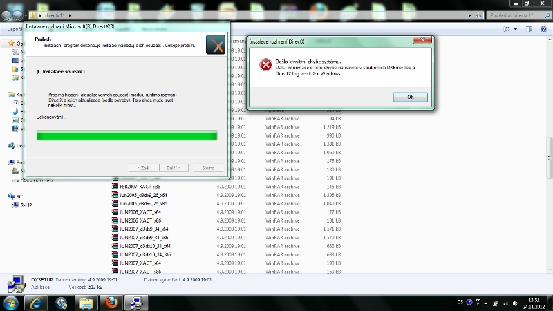

Stahl jsem tu 11, protože ten starší mam teď. Instaloval jsem ji a na konci instalace mi to hodilo chybu.
- directx (800x450).jpg (169.62 KiB) Zobrazeno 4721 x

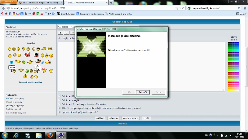

9tka už tam zřejmě je...
- Bez názvu (800x450).jpg (178.33 KiB) Zobrazeno 4712 x

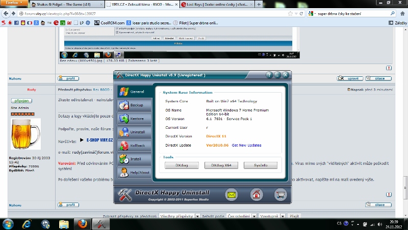

Zkuste odinstalovat - nainstalovat. Odinstalujte pomocí http://www.edownload.cz/sw/directx-happy-uninstall/ .
Re: BSOD - Modrá smrt
Tak podle tohohle prográmku tam už tam direct 11 je...
- Bez názvu (800x452).jpg (208.3 KiB) Zobrazeno 4707 x

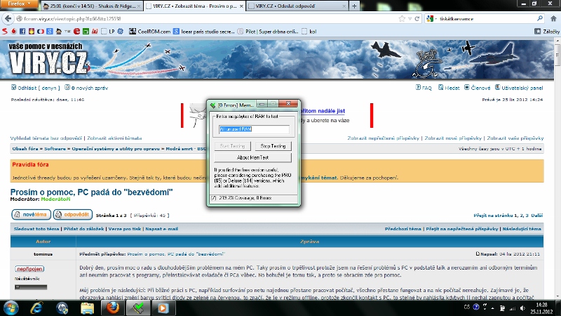

Omluva za vstup. Většina pádů je způsobena v rutinách video managementu.
1) V první řadě bych updatnul grafický ovladač, myslím ale, že tady se bude jednat o závadu grafického akcelerátoru. Patrně vadná videopaměť.
2) Pokud grafický adaptér taktuješ, vrať ho to do defaultu.
3) Spusť HeavyLoad a Hardware Monitor. V HeavyLoad spusť zátěžový test, po 10 min udělej screen Hardware Monitoru a hoď ho sem.
4) Udělej test operační paměti pomocí GoldMemory nebo Memtestu.
To jste mě zas dostali
. Tak v první řadě, grafický ovladač je updatnutý a byl updatnutý. Jestli to teda bylo ono, ale myslím, že ano. V druhé řadě grafický adaptér nijak netaktuju. Posílám Screen toho testu zátěžového. A co se týče toho druhého testu operační paměti, tak nevím, kdy bude hotový .Už beží asi 2 hodiny a pořád jede ,tak posílám předběžný screen.
- Bez názvu (800x450).jpg (193.96 KiB) Zobrazeno 4692 x
Fakt? V době pádu byl zaveden atikmdag.sys s časovým razítkem Fri Dec 10 04:54:44 2010. Novější opravdu není?Tak v první řadě, grafický ovladač je updatnutý a byl updatnutý
Chtělo by to vyčistit. Ty teploty v zátěži jsou docela vysoké. Pokud nepomůže snížení teplot, vypadá to na závadu grafického akcelerátoru.
