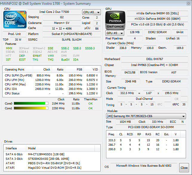

System je Windows Vista SP2 32 bit. Prripojuju informace o hardwaru.
zamrzani pocitace +nasledna nemoznost ho zapnout (ntb,Vista)
- hwinfo.jpg (257.3 KiB) Zobrazeno 2541 x
