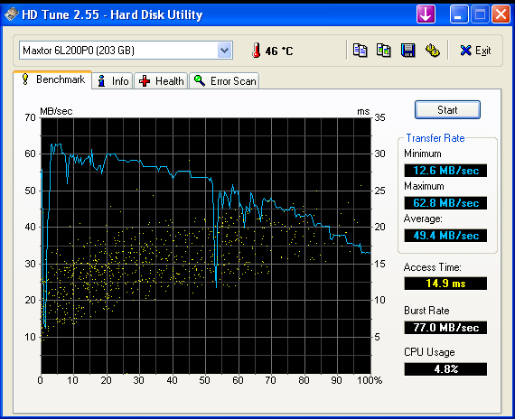

nelze spustit xp
Re: nelze spustit xp
ahoj,
skontroluj disk s HDTune http://forum.viry.cz/viewtopic.php?f=46&t=79325 cast 8
takže při error scan byl jen jeden obdelníček červený , a nevím jestli benchmark posílám správně.
- HDTune_Benchmark_Maxtor_6L200P0.png (39.33 KiB) Zobrazeno 470 x
d.a.p
benchmark je OK
error scan doporucujem robit 1x mesacne, ak by pribudol druhy cerveny stvorcek, bude potrebne sa zamysliet nad vymenou disku ,,,
