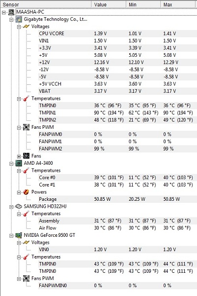

Dále spusť HeavyLoad a Hardware Monitor. V HeavyLoad spusť zátěžový test, po 10 min udělej screen Hardware Monitoru a ten sem hoď.

No, takže ani GoldMemory nenašla jedinou chybu za celé kolo.
Přikládám print-screen HWMonitoru dle instrukcí:
Jako já bych se vůbec nedivila, kdyby to bylo tím zdrojem, protože kromě HDD a DVD-ROMu je to jediná komponenta, kterou jsem ještě neměnila...

1) Prosím tě, pokud to zvládneš, tak oddělej bočnici počítač, spusť na pár minut HeavyLoad a až vyleze teplota čidla TMPIN1 přeš 80°C, sáhni na pasivní chladič, který je na desce pod procesorem (takový menší) Pokud by měl mezi 80 až 90°C, musel by dost hicovat. Jestli má opravdu severní můstek, který je pod tím chladičem 90°C, bude to buď příčina pádů nebo důsledek jiné závady desky.
Také by to mohlo způsobovat přetaktování např. pamětí, PCIe sběrnice, grafického adaptéru a vlastně i FSB sběrnice či Hyper Transportu.

1) no já teď úplně nevím, jestli se mi podařilo podle tvého popisu správně identifikovat pasivní chladič, ale pokud je to taková ta větší lesklá mřížovaná věc krabicoidního tvaru, co se nachází přímo pod větrákem, tak ta vůbec horká není :)

jinak teda možná stojí za zmínku, že to na těch 90°C skočilo asi tak po 5 vteřinách, co jsem zapla HeavyLoad... měla jsem možná chvíli počkat?

i když vlastně ono i tak se to v HWMonitoru pohybuje kolem 75°C, což mně vůbec nepřijde...

Je to ta stříbrná věc s nápisem Gigabyte.

Dvakrát to spadlo s chybovým kódem CLOCK_WATCHDOG_TIMEOUT, což znamená, že jedno jádro procesoru zůstalo viset a přestalo zpracovávat přerušení od hodin.
Jelikož je u této desky severní i jižní můstek v jednom čipu (stříbrný domeček a pod ním je ten čip), který se dle údajů z teplotního čidla přehřívá, bylo by to vysvětlení všech těch chyb.
Některé chyby vypadají na závadu v paměťovém subsystému. Řídící obvody sběrnic atd. jsou ve stříbrném domečku a řekl bych, že k tomu zavěšení procesoru dopomůže diskový host adaptér, který je taky v tom stříbrném domečku.
1) Ve složce Windows by měl být soubor MEMORY.DMP. Zabal ho v RARu a upni na http://www.ulozto.cz
2) Pokud jsi před tím sahala jinam, sáhni při zatížení na ten stříbrný domeček, jak je na tom s teplem.
3) Doporučoval bych ten pasivní chladič (sříbrný domeček) sundat a nanést na něj znovu teplovodivou pastu.
Pokud to nebude vysokou teplotou, viděl bych to na závadu základní desky. To snad zjistím z memory.dmp.
