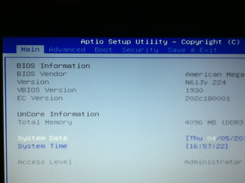

Ahoj,
mám ASUS N61Jv s Windows 7 64-bit verzí asi tak rok a půl. Poslední dobou mam ale probém s tím, že se mi vypíná někdy okolo 40% baterky (někdy 50%..jak kdy). Chvíli jsem googlil a stáhnul program HWMonitor, kterej mi ukázal, že mam stupeň opotřebení (wear level) 49%, což mi přijde strašně moc. Tak jsem se dozvěděl o kalibraci baterie a o jejím nativním spuštění z BIOSU. Zapnul jsem BIOS (přes F2) a hledal jsem onu funkci ("Start Battery Calibration"), ale nenašel jsem ji v žádné nabídce. Na asus stránkách (http://89.29.51.254/index.php?section=notebook&id=32) píšou, že by to mělo být na všech novějších noteboocích až na řadu F5. Mam najnovější BIOS verzi - 224. Poraďte prosím! Popřípadě poraďte jinou radu než kalibraci baterie, aby se zkoordinoval windows se skutečným stavem baterie nebo aby se zlepšil stupeň opotřebení (wear level).
Tady přikládám screen biosu: http://www.sendspace.com/file/d44md7
Dík, pecead
BIOS screen
BIOS screen
Roli
Příspěvky: 13399
Místo/Bydliště: ČR
Re: Problém - Kalibrace baterie (Battery Calibration)
#2 Příspěvek od Roli »
Zdravím, pokud jsi v BIOSu tuto funkci nenašel zřejmě ji neumí.
Lze však použít utilitku Battlfm která je na CD s ovladači.
Stupeň opotřebení baterie se už NIKDY nezlepší s tím se budeš muset smířit.
