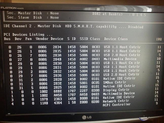

Muzete sem prosim dat obrazek te obrazovky na ktere se to zasekne

Ano, zde je obrazovka, děkuji

Jedna se o nejaky ntb? nebo je to PC nejake spolecnosti (HP, Dell) apod nebo je to PC jen tak poskladane :???:
Nyni tam mate nainstalovane jake windows - W7 :???:

Tam bude chyba v tech jumperech na disku...
Je v BIOSu videt HDD :???:
