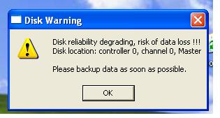

Ahoj lidi, potřeboval bych pomoc.
Po najeti do win XP mi vyskakuje hlaska s nejakym problemem HDD
chyba disku.JPG (12.66 KiB) Zobrazeno 1485 x
Mam dual boot XP + Win7
ve win7 mi to nic nehlasi nevite v cem je problem. K dualu pouzivam programek easyBCD.

Nainstalujte CrystalDiskInfo: http://www.stahuj.centrum.cz/utility_a_ ... ldiskinfo/ . Spusťte a přes Úpravy>kopírovat sem dejte log.

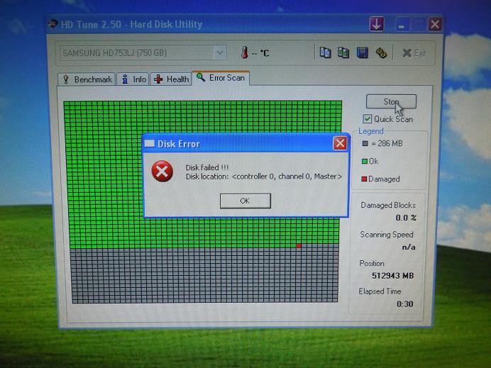

Disk má opravdu nějaký problém. Neuvádí celou řadu údajů. které by měl. Zkuste na něj pustit error scan HDtune: http://www.stahuj.centrum.cz/utility_a_ ... g/hd-tune/ . Nesmí se objevit červené políčko.

Tak jsem delal ten error scan ale nedobehl protoze nam tu celej den blbne elektrika, tak jsem zvolil quick scan a hle je tu problem - ani to nedojede
dale nejde na nic kliknout a do 5s naskoci BSOD

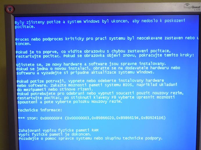

zminovane BSOD

zaskocim:
pokial tam mas nejake dolezite data urychlene si ich stiahni do bezpecia ,,,
ked bude mozne, spust error scan - nie quick
na 90% vsak bude nutne menit disk :(
Příspěvky: 120179
Re: chyba disku v XP
Řekl bych, že na 99%. Po záloze dat, zkuste ještě jednou error scan, pokud se nezdaří, zkuste disk zformatovat. V případě, že nedoběhne ani format, disk je vadný a budete ho muset vyměnit.
