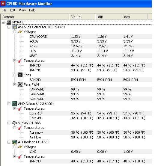

Nejprve spusť HeavyLoad a Hardware Monitor. Pak spusť v HeavyLoad kompletní zátěžový test a po 10 min udělej screen Hardware Monitoru. Ten sem hoď.
Re: PartitionMagic 8.0 error 626 při rozdělení disku
Tak jsem už ani PC nespustil, pořídil jsem teď nový zdroj a pro jistotu zasílám provedený sken HWmonitor. Snad by to mělo být v pořádku.

Ten log je k prdu, udělej screen (Print Scrn a vložit třeba do Malování) po 10min běhu v zátěži (HeavyLoad)
Tak snad teď:
- screen.JPG (60.36 KiB) Zobrazeno 2316 x
Jestli je to v zátěži, tak jsou ty teploty skvělé. Bylo to tedy zřejmě pouze v tom zdroji.
Ano, už chvilku byl PC puštěný a pak jsem zapnul ten program na zátěž. A počítač už po výměně zdroje nezlobí. Pro příště nepodceňovat zálohování, měl bych o práci míň. A děkuji moc za radu.
Není zač
