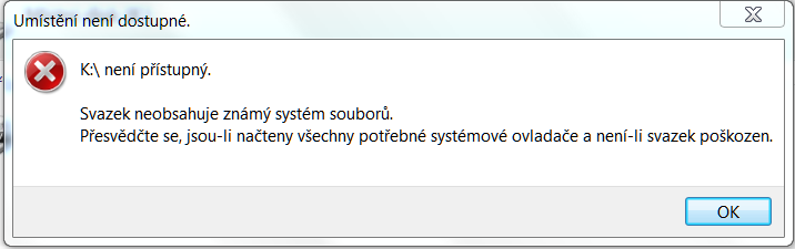

Dobrý den, mám externí hdd (ADATA Classic CH94) a dnes jsem ho jako obyčejně připojil do usb a vyskočilo na mě okénko o tom, že disk musí být před použitím naformátován, to jsem zrušil a zkusil otevřít v okně ale objeví se další tabulka - screen. Ještě včera bylo vše v pořádku...poradí mi někdo prosím, jestli se dá ještě něco dělat? Děkuji

Disk má patrně poškozen souborový systém. Pokud na něm máte nějaká data, zkuste je vytáhnout (ne vždy je to možné). Některé utility jsou zde: http://www.zachrana-harddisku.cz/cz/software-obnova.asp . Ostatní jsou, bohužel, placené. Po skončení záchrany dat se pokuste o format. Pokud bude možný. máte skoro vyhráno. Mám ale s disky A-Data špatné zkušenosti.

Budovi: To bohužel nemám zatím možnost, nevím o nikom blízkým kdo by používal linux...(už jsem ho zkoušel připojit k TV ale tvářilo se to jako bych nic nepřipojil)
Rudy:Děkuji, zítra to vyzkouším, dnes už na to bohužel nemám čas.Pak napíšu jak to dopadlo...

Tak jsem zkusil všechny programy,(kromě TestDisk & PhotoRec 6.5 - nevím jak s ním pracovat a návod jsem nenašel) ale marně...
Tomu linuxu moc nerozumím, to radši ten disk zformátuji, měl jsem tam jen bit. kopii win. a pár dokumentů, takže to taková ztráta nebude, hlavně aby byl ještě v pořádku, máte ještě nějaký nápad?
Je mi divné, že se to stalo z ničeho nic...mimochodem disk je ještě v záruce, měl bych ho dát nějak opravit nebo to není až tak zlé a dá se to vyřešit tím zformát.? Děkuji

Půjde-li zformátovat, otestujte ho pomocí HDTune>error scan. Pokud bude v pořádku, rerklamovat nelze. Když nebude format možný, příp. zbudou-li na disku vadné sektory, reklamujte.

Tak jsem zapnul zformátování, disk bliká jako o život ale jde to hodně pomalu, až to dojde do konce napíšu...Kdyby se zformátování nepovedlo mám ještě nějakou šanci disk používat?

Omlouvám se, že píšu tak pozdě ale neměl jsem čas až dnes - formátování bylo úspěšné ale měl bych ještě otázku:
Mám kapacitu 500 GB ale ukazuje mi to 465, je to v pořádku?
Ještě, jestli se dá nějak vyvarovat tomu, co se mi stalo?
