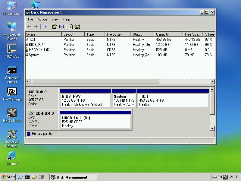

Stáhněte si Hirens Boot CD, vypalte ISO na CD, nabootujte z něho, spusťte Mini Windows XP a udělejte screen ze správce disků.
Měl jste použít předinstalovaný OS z recovery particie, teď už to vše může být domršeno.

Tak, zde prikladam screen.
Ja puvodne pouzil zalohu, kterou jsem vytvoril hned po instalaci. Jenze z te mi to nechtelo nacist. Seklo se to u druheho CD. a pak jsem teda pouzil instalacni CD. uplne jsem zapomel na polozku recovery pri bootovani.
Edit: Zkousel jsem pustit system z HDD pomoci vypaleneho ISO, ktere jste mi doporucil. Spustit jde. Jede vse vpohode. Ale bohuzel jde spustit jen pomoci toho ISO. Bez nej opet hazi stejnou chybu.

Udělejte v průzkumníku screen kořenového adresáře svazku BIOS_RVY a svazku System (budete jim muset přiřadit písmenka)
Podívejte se, zda je v kořeni svazku C: složka Boot a soubor bootmgr.

1)V HBCD dekomprimuj soubory a složky ve svazku System (odeber jim attribut "Komprimovaný") a pro jistotu ho zkontroluj pomocí chkdsk /f (eventuelně chkdsk /r).
2)Stáhni toto, zkopíruj si to třeba do C: a pak v příkazovém řádku napiš:
C:\bootsect.exe /nt60 X: (X bude písmeno toho 100MB svazku System)
Eventuelně můžeš bootstrap zapsat do VBR všech svazků pomocí C:\bootsect.exe /nt60 ALL (pak nepotřebuješ svazku System přiřazovat písmeno)
Sice by při instalaci Windows měl být hlavní zaváděcí kód v MBR již přepsán, pro jistotu ho můžeš pomocí bootrec /fixmbr z Recovery Disku přepsat. Mohl by tam být nějaký speciální zavaděč, směřující na VBR svazku BIOS_RVY, i když příslušný oddíl není nastaven jako aktivní.
Pokud to nepomůže, zkus překopírovat složku Boot ze svazku System do C: a nastavit C: jako aktivní.
Jelikož už jsi to stejně po....., odstranil bych všechny oddíly, pak bych vytvořil 100MB spouštěcí primární oddíl a druhý primární oddíl pro systém
a nainstaloval bych to znovu.
Těch 12GB už je tam momentálně k ničemu.

Takže jsem problém nakonec vyřešil po svém
Sic trošku drasticky, ale vyřešil
Je to podobné tomu co jste psal ve své poslední odpovědi.
A hodně mi pomohl ISO soubor, který jste mi doporučil hned zezačátku.
V mini XP jsem oddíly na HDD smazal a spojil v jeden velký.
Narozdíl od poslední odpovědi jsem nevytvářel žádné 100MB systémové disky (hrál jsem si s tím před vaší odpovědí).
Mám jednoduše jeden oddíl. A to C:\
Funguje to.
Díky za rady
