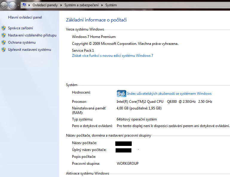

Ne nemám ntb a mám 64bit.
tohle by mohlo pomoct
Bez názvu.png (88.29 KiB) Zobrazeno 2038 x

:arrow: Jak velkou má GK videopaměť ?
:arrow: Co je to za typ základní desky?

:arrow: Grafika je ATI Radeon HD 4650 s pamětí 1024Mb.
:arrow: Nevím co chcete vědět tak to vypíšu všechno.
Zakladní deska - Pegatron Corporation
Model - Evans
Chipset - Intel - G41
Southbridge - Intel - 2801GB
KPCIO - Fintek - F71858DG
BIOS . Version 5,05
Graphic interface
Version - Pci-Express
Link width -16x
Max. Supported - 16x

V nastavení BIOSu zkus najít položku Memory remap feature. Pokud ji najdeš a bude vypnutá, zapni to.
Dále v nastavení BIOSu najdi položku, která nastavuje množství paměti pro integrovaný grafický akcelerátor a stáhni ji na minimum.
Dále spusť msconfig, na záložce Spuštění počítače->Upřesnit možnosti->zaškrtni Maximum paměti a nastav tam 4GB.
