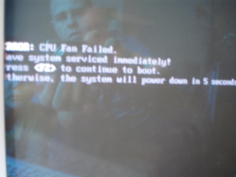

Re: Vytaženi baterie ze zakladni desky
Tak jsem to fyfotil co to píše sice foto nic moc ale přečíst se to dá.No a tohle se oběví a potom se PC vypne.
- P1010085.JPG (36.41 KiB) Zobrazeno 4079 x
podla vsetkeho si pri vyberani baterie odpojil napajanie pre chladic procesora - skontroluj to
toci sa ventilator procesora
ak ano, po tejto hlaske, stlac F2
No nieco nie je dobre, ked CPU fan failed
Na ventilatore by mali byt 3 kabliky, lebo ak nie su vsetky tri dobre zapojene, tak doska nedostava info, ci ventilator ide.
cpu se pravdepodobne prehriva - deska si mysli ze z duvodu chybejiciho vetraku,podivej se znovu jak je vetrak cpu nasazenej a lehce zahrkej s celym cpu chladicem,pokud se bude jakoliv hejbat tak je spatne nasazenej,zkus potom nastartovat pc bez bocnice a sleduj jestli se vetrak cpu toci,pokud jo,prstem kontroluj teplotu na heatpipe(ty medeny trubicky co koukaj z hlinikovejch zeber)
mno a pokud se vetrak netoci,je bud vytazenej kabel nebo se proste rozbil...
dej info jestli se toci nebo ne
/e > zkus rychle pri startu pocitace jeste mackat delete nebo F12 jednim z nich se dostanes do biosu a tam by mohlo bejt nastaveni vetraku,nebo pri nejmensim aspon vypnuti "temp alertu"
pro Aljfak:
Jinak do BIOSU žádný F12 pokud ta klávesa k tomu neslouží, u něj je to F2. Když už chceš poradit tak aspoň ať to má smysl
Jinak ta hláška oznamuje selhání CPU chlazení, zda to souvisí s teplotou pochybuji poněvadž větrák jede, bude tam někde špatný kontakt.
Ventilator se toči
