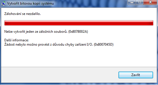

A poté ještě trochu dotaz od tématu. Hned, jak jsem nainstaloval nové Windows 7 Home Premium, chtěl jsem ho zálohovat na externí HDD (HP Simple Save 3 TB), ovšem vždy před koncem zálohy se objeví chybová hláška: 0x8078002A. (Viz obrázek)
Předem děkuji za odpověď.
V neděli 7/8/2011 večer jsem nabil baterii a notebook nechal jet jen na ni. Notebook celé dvě hodiny, co baterka zvládla vydržel v pořádku se vším. Zkouška her, internetu - prostě klasika. Dvě hodiny vydržela i po koupi, protože tento notebook opravdu není lehké dotovat energií. V pondělí 8/8/2011 jsem notebook nechal zapnutý s nabitou baterkou, ale nechal jsem zároveň i připojený adaptér k síti. Pracoval jsem pouze na internetu, hry nehrál a notebook vydržel celých cca 15 hodin v takovémto provozu nonstop, bez padnutí. Už jsem se zaradoval, že je vše zažehnáno a nebudu muset nic dělat. V úterý 9/8/2011 jsem nechal notebook opět zapojen do sítě společně s baterií v notebooku. Zkusil jsem i hry Team Fortness, Left for Dead 2, Football Manager 2011 (vše originál a přes STEAM). Notebook 2 hodiny běžel naprosto v pořádku a poté padl. A v tuto chvíli přichází to divné a nejspíše i řešení problému. Notebook měl před pádem 100 % nabitou baterii (každých cca 5 minut jsem kontroval + svítila zelená kontrolka 100 % nabití), ovšem poté, co se notebook sám vypnul jsem ho hned zapnul, kontrolka byla oranžová, a největší překvapení pro mě bylo, že baterie najednou měla 0% a byla vybitá. Baterka se asi za 2 hodiny nabila a já jsem notebook nechal zapnutý, na ploše a nic nedělal. K mému úžasu se baterie začala sama vybíjet, bohužel nevím přesně, protože jsem notebook asi hodinu a půl nesledoval. Při mém příchodu svítilo 8 % a asi za 20 minut se notebook sám vypnul. Po mém opětovném zapnutí se notebook nabil a od té doby (cca 6 hodin) už drží a mohu na internetu normálně pracovat. Hry jsem raději nezkoušel, nechtěl bych něco pokazit.
Ale je zajímavé, že když jsem měl baterii před pár dny připojenou a notebook spadnul, stalo se to samé. Baterka, ačkoliv 100 % nabitá se po samovolném vypnutí změní na naprosto vybitou s 0 %.
Myslíte, že se to vyřeší výměnou adaptéru, nebo je další oprava nutná? Našel jsem toto: http://nahradni-dily.abax.cz/napajeci-a ... 0g-series/ a http://nahradni-dily.abax.cz/notebooky/ ... s=50&str=1 (zde musíte najít odkaz na baterii, přesný link na baterii bohužel není).
A pokud by byla nutná oprava, na kolik si myslíte, že vyjde?
- Chyba zálohy.
- Problém.png (42.91 KiB) Zobrazeno 3180 x

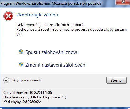

A chyba se objeví i v případě, že chci pouze zálohovat bitovou kopii systému.
- Chyba zálohy 2.
- Problém 2.png (49.29 KiB) Zobrazeno 3179 x

Váš problém patrně opravdu souvisí s napájením. Problém může mít jak adaptér, tak i elektronika na zákl. desce. Adaptér dává pouze jedno napětí (obvykle 19V ss) a na desce, jsou stabilizátory, které jej snižují a stabilizují na hodnoty potřebné k napájení jednotlivých komponent. Další možností je, že provoz bez baterie přístroji moc nesvědčí (většina NB je na provoz s vyjmutým akumulátorem stavěna, možná ten váš ne. Mělo by na to ale být upozorněno v manuálu. V každém případě by byla dobrá zkouška s jiným (třeba vypůjčeným) adaptérem. Pokud by se problémy vyskyrovaly i s adaptérem, který s jiným přístrojem funguje bezchybně, pak je to jasné, chyba je na desce. Odhad ceny opravy je dos diskutabilní. Adaptér se většnou vejde do 1500 - 2000Kč jako náhr. díl (univerzální napáječ nedoporučuji!). Deska (vy jste někde psal cenu 2650 (nemýlím-li se). Za výměnu kompl. dewsky se mi to zdá vzhledem k ceně celého NB dost málo. Servis by vám určitě cenu uvedl přesněji.
Co se táká té chyby zálohy, těžko se vyjádřit přesněji v okamžiku, kdy víme, že s NB není něco v pořádku. Může, i nemusí to s tím souviset.
