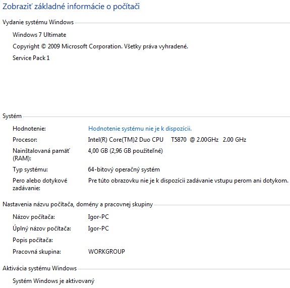

Dobry den, mam taky problem,ze mam W7 Ultimate 64bit, 4 GB RAM, no PC mi vyuziva len 2,96GB.
Ako to mam nastavit,aby vyuzival plnu operacnu pamat? Viem,ze v 64bit to ide, na rozdiel od 32bit,kde W7 vyuzije len 3 GB,alebo sa mylim?
Dakujem!
Frasier
Příspěvky: 42
Registrován: 22 Črc 2011 16:07
Re: PC nevyuziva plnu RAM
#2 Příspěvek od Frasier »
Naistalovana,to je (4GB) len 2,96GB pise,ze je pouzitelna,tak to mi je divne.Zasielam screenshot.

To mas notebook?

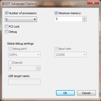

Mam notebook a ked chcem zmenit to max,tak tam ostane ta nula.

A nie je ten zvysok RAM zdielany s grafickou kartou?
Aky je to typ NTB - presne

to neviem,ci je zdielany...ako to zistim?

Frasier napsal:to neviem,ci je zdielany...ako to zistim?
Pavuk29 napsal: Aky je to typ NTB - presne

Budovi napsal:V tom msconfig to Maximum Memory od-škrtni (tak aby to nebolo "zatrhnuté"), je to limit RAMky... a ty ju nechceš limitovať :)
RAM zdieľaná s grafikou môže byť u grafiky ktorá nemá vlastnú diskrétnu pamäť, počiatočná hodnota sa nastavuje tiež v BIOSe.
Ako vraví pavuk29 napíš nám čo máš za notebook :)

Pavuk29 napsal:
HP ProBook 4510s

Mobile Intel Graphics Media Accelerator 4500MHD up to 1024MB shared
Tam mas giga RAM-ky :James008:
http://www.notebookshop.sk/notebooky/he ... 10s-5.html
Paměť si stejně jako ostatní integrovaná GPU nasdílí z operační paměti.
http://notebook.cz/clanky/recenze-noteb ... book-4510s

takze je vsetko OK? :)
Pavuk29
VIP in memoriam
VIP in memoriam
Příspěvky: 6952
#13 Příspěvek od Pavuk29 »
Frasier napsal:takze je vsetko OK? :)
Samozrejme, tak ako ma byt. Dufam, ze si nic neprenastavoval :)

takze to maximum memory mozem nechat zaskrtnute, alebo to odskrtnut?

Frasier napsal:takze to maximum memory mozem nechat zaskrtnute, alebo to odskrtnut?
Daj to tak, ako to bolo
