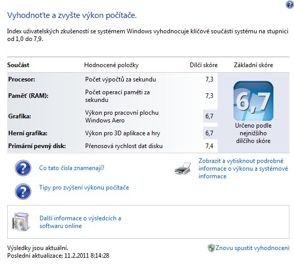

Hry můžu určitě odinstalovat... Ale co bych mohl Mýt s HardWare?
Počítač mám dobrý:
procesor AMD Athlon II QuadCore X4 640 3.0GHz, 2MB, socket AM3, 95W, BOX
systém WINDOWS 7 Home Premium 64.bit
zákl.deska MSI 770-C45, s.AM3, AMD770,4DDRIII,6xSATAII,3PCI,GLAN,ATX
pamět Patriot RAM DDR3 4GB (2x2GB) SL PC3-10666 1333MHz CL9, chladič
grafická karta Sapphire Radeon HD 5570 1GB DDR3 PCIE DVI-I HDMI
A při spuštění PC nemám nic jiného než Antivirus a Miniaplikace na ploše a ovladače zvuků.
Muj pc.png (53.17 KiB) Zobrazeno 1144 x
Edit:Nyní jsem brouzda po internetu... Najel jsem na stránku http://www.alienware.com/ a najednou se mi zasekl PC nešlo s ním nic dělat.Myš se nedala vládat PC byl zaseklý...
P.S Počítač se často zasekává když si chci přehrát video např.na youtube.com
