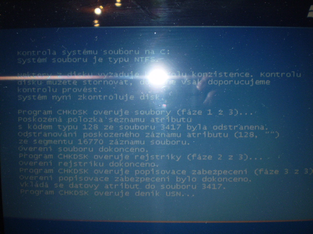

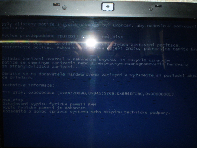

Ve středu se notebook zasekl, na obrazovce byly vlnovky od shora dolů, různobarevné. Nešlo nic dělat.
Vypnul jsem tlačítkem Power. Po opětovném spuštění

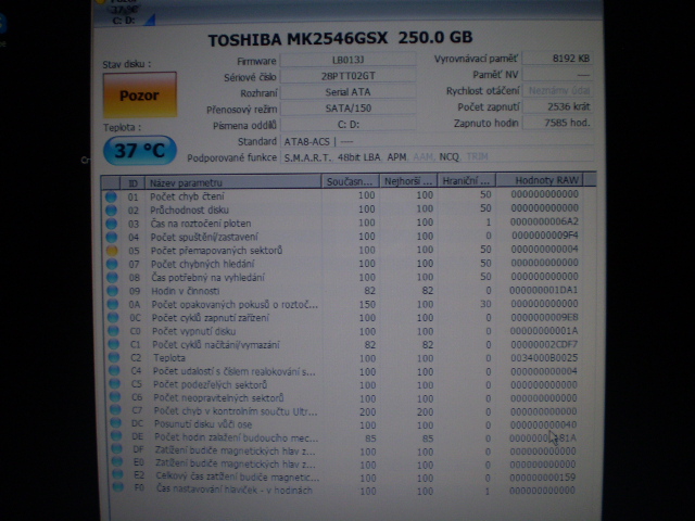

se opakovalo totéž. Tlačítko Power. Notebook se mi zdál poměrně zahřátý. Teplota disku 40°C, Cpu 60°C,
grafická karta 80°C (SpeedFan).Vyfoukal jsem větrák
vzduchem. Potom jsem zadal Poslední známá konfigurace a notebook začal normálně praconat.
Běžel středa odpoledne a celý čtvrtek bez nejmensího
problému. Dnes se opět zasekl. Nepíše žádnou chybu.
Po spuštění do běžného režimu je restart nebo vlnovky
na obrazovce. Přikládám log z Rsit. V nouzovém režimu funguje bez problémů. Můžete mi někdo poradit prosím co je s přístrojem.
Předem děkuji.

Kontrola proběhla zhruba před 2 hodinami. Vyfotil jsem kdyby se to mohlo hodit
Děkuji.
Děkuji.

Po instalaci grafiky jsme zase v koncích. Opět obrázky.Po spuštění bez možnosti restartu jakási zpráva
která nejde přečíst ale asi zase toto.

Tady je ten Crystaldisk.
Re: Neustálé restartování notebooku
Dostanete se v nouzovém režimu na internet?
můžete mi z crystaldisk udělat log:
- spusťte ho a v nabídce zvolte Kopírovat.
-Data ze schránky sem pak vložte pomocí Ctrl+V
