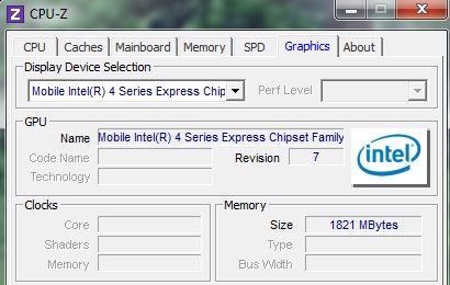

Re: inštalacia NVIDIA
ako je možné toto ked mam ACER ASPIRE 5935G, všade na internete kde pozriem je, že to ma grafiku takú akú som písal hore, ešte aj nálepku na NB mám takú s NVIDIOU a presné označenie. Ale ked si zapnem tento program tak vyhodí mi, že je ta grafika iná. aj v spravcovi zariadeni to mam tak.. neviete o čo tu ide ???..
Skus pozret do Biosu,, tam ako prve by mala vyskocit tvoja "nVidia grafika" a ked tak by sa dala prepnut z "onboard". Na spodnej strane mas SN notasu aj TAG, podla ktoreho sa da presne zisti config notasa, skus aj to pozriet na google.
Skus start - spustit - dxdiag a prepni na menu obrazovka.. tam by ti to malo ukazovat spravne mas tam napisany aj aktualny ovladac a podobne veci

Re: problém s grafickou
mam aj ubuntu.. a toto mi pise ked si tam dam vypis
01:00.0 VGA compatible controller [0300]: nVidia Corporation G96 [GeForce GT 130M] [10de:0652] (rev a1) (prog-if 00 [VGA controller])
to znamena ze mam nVidiu.. tak preco ju win7 oznacuje za nieco ine???..
