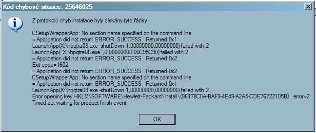

Nedaří se mi rozchodit novou tiskárnu HP DeskJet D1660
Postupně instalovány ovladače z přiloženého CD, plná i min.verze ze stránek HP - vyzkoušeny 3 kabely a 3 USBporty
port USB001 - totéž

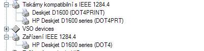

po zapnutíse objeví ve správci systému Kde dělám chybu?
port USB001 - totéž

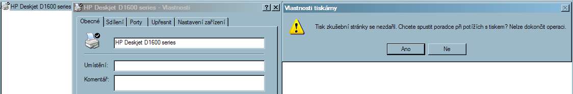

Re: hp deskjet d1660
Ahoj, OS WinXP home - staženy odpovídající ovladače - doistalován IEEE 1284.4 od MS
kabel zapojen až po výzvě instal. procesu
Kabel nedodáván s tiskárnou - použit od předchozí HP 3940 - je tam někde možná problém v portech

Vygooglil jsem, že by se měl volit port USB/DOT4 s nejvyšším číslem (pokud jich je více k dispozici).
Děkuji vám chlapi za snahu pomoci.
Problém se zdá vyřešen ručním promazáním registrů od zbytků ovladačů po HP3940 (přesněji 3900series).
(Přestože jsem použil odinstalátor a registry čistil dalšími čtyřmi utillitami)
Jeden z nich blokoval port USB001 takže se nový ovladač nemohl korektně nainstalovat.
