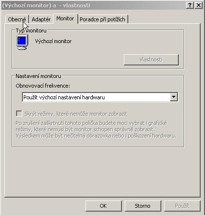

Dobrý den
Před třemi dny jsem hrál gta san andreas, najednou se sekly a já musel restartovat počítač, když jsem ale restartoval všiml jsem si jedné věci, když nabíhal Windows XP tak byli na pozadí zelené čárky,až jsem se dostal do přihlašovacího okna,počítač zamrzl a asi po 30 sekundách skočila modrá smrt, pravděpodobně ji zavinil soubor ati2dvag.dll a technický popis chyby je: 0x000000EA (0x8a1aa668,0x8a218690, 0xba4dbcbc,0x00000001), tak jsem se dostal do nouzového režimu a stáhl jsem z internetu náhradu za soubor ati2dvag.dll, počítač jsem spustil ale jen v rozlišení 640x480 a 4bitovými barvami, pak mi to hlásilo nový hardware,dal jsem instalovat a nainstolval jsem nějaké základní ovladače na windows, šlo to, ale maximální rozlišení bylo pouze 1280x1024 (já mám standard 1680x1050) po té jsem se snažil nainstalovat ještě několik cverzí ovladačů na grafickou kartu a monitor,ale nic nepomohlo.Prostě pokaždé když tam mám ati ovladače tak se ani nedostanu do windows,hned to zamrzne a modrá smrt.Když dám vlastnosti - nastavení - upřesnit - grafický adaptér nebo monitor, mám tam jenom prázdné políčka,když zkusím atualizovat ovladač,pole je šedé.
Prosím pomoc,budu rád za každou radu

Mám HD4850 512 MB
Zelené čárky se objevujou pouze když se načítá win xp,jinak ne
už jsem celé ovladače odinstaloval několikrát a znovu nainstaloval, nepomohlo to
PC mám dobře větrané, už dřív jsem měl problém s přehříváním
V nouzovém režimu jde všchno bez problému,ale max rozlišení je 1280x1024
Zkoušel jsem instalovat i ovladače které jsem dostal na CD přímo ke grafice, pořád stejné
