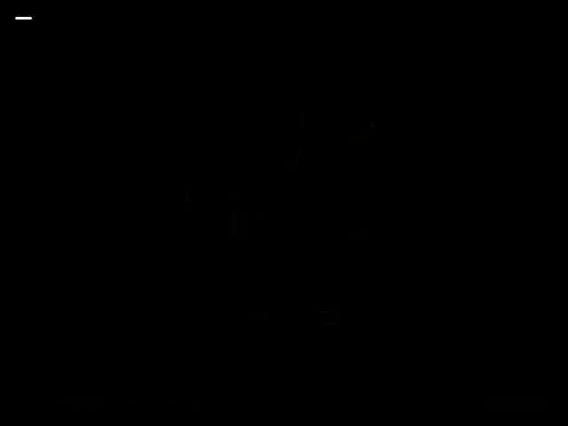

Dobrý den přeji všem co si přečtou můj problém a poraděj. Mam vedle sebe starší PC. Zapojené je vše bez problému. Pri nacitani Windows XP se mi objevi cerne okno s blikajicí bilou čarkou vlevo nahoře. Zkoušel jsem i Visty a Windows 7. Nechal sem to běžet 10 minut, pak sem to vypl. Děkuji za rady

Ano, Do Biosu se dostanu, ukazuje, že je připojená DVD mechanika i pevný disk. Po spusteni se me zeptna jestli chci pustit windows beznym zpusobem nebo nouzovym režimem. Obě varianty dělají to samé

Takže Chyba může být Vadný disk přehřívající se grafika vadný řadič nebo ZD.
Ještě Instalace systemu proběhne normálně ??
Co tam máte za zakladovou desku
Pokud je možnost otestujte disk v jiném Pc na chyby

Jestliže při zavádění OS, ještě před tím zásekem můžete vyvolat pomocí F8 menu typu spuštění OS, mohl by problém nastávat ve chvíli, kdy zavaděč pomocí ntdetect.com za pomoci BIOSu zjišťuje základní informace o zařízeních a konfiguraci.
Stáhněte si zde upravenou verzi ntdetect.com z MS Support Tools http://leteckaposta.cz/839791509
původní ntdetect.com v kořeni systémového svazku (např. c:\ntdetect.com) přejmenujte třeba na ntdetect.old, místo něho nakopírujte stažený ntdetect.chk a přejmenujte ho na ntdetect.com.
Při zavádění systému bude na obrazovku vypisovat stav průběhu detekce.
Do boot.ini přidejte přepínač /SOS. ntldr pak bude vypisovat informace o průběhu zavádění systému, pokud by byl problém dále než v ntdetect.com.
Pak napište, kam se zavádění systému dostalo, než to zamrzlo.

Mám Asus P5gd1-VM. Zjistil jsem, že to byli ovladače na Základní desku -->RAID či co.
Zkusil jsem ještě jednou Windows 7 Ultimate bit a vse problehlo uspesně. Ted počítač běží v pořádku a bez problémů, ale zkusil jsem spustit testovaci hru Call of Duty 1 a objevil se mi text Could not load OpenGL, i přes to, že jsem ovladače na grafiku naistaloval. Požívám integrovanou grafickou kartu na desce.
