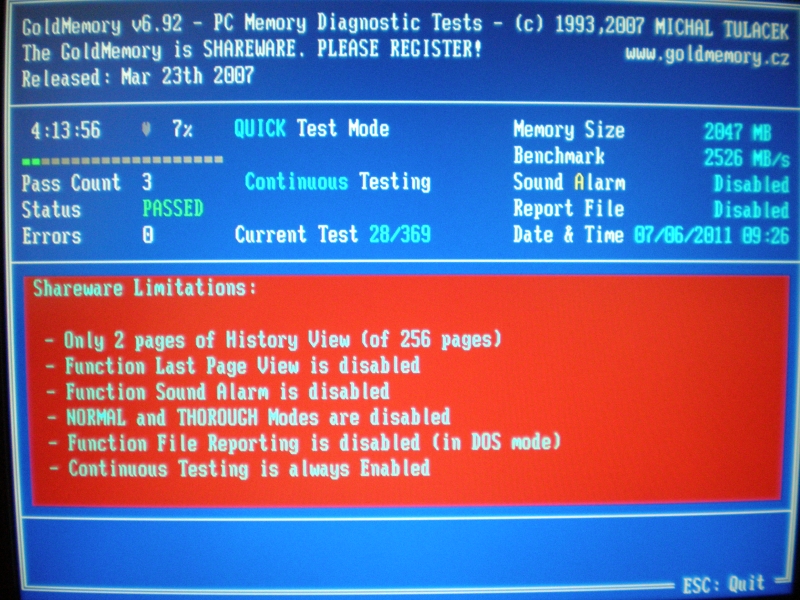

Už ano.. předtím to bylo přes Nero, nenapadlo mě, že je na to jiný způsob vypalování...díky za tip, vypálila jsem to přes ten Imgburn. Tady posílám výsledky Memtestu a GoldMemory. Oba jsem nechala proběhnout 3x, nic to nenašlo, myslíte, že to stačí?

Jo jo, paměť vypadá skvěle. Tam problém nebude.

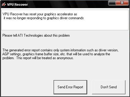

Jinak grafika se zhoršila, jsou vidět jednotlivé pixely, což dřív nebylo... a někdy mi teď při otvírání fotek zhasne obrazovka, vyskočí mi "No Signal", znovu sama naskočí a vyhodí tuto tabulku:

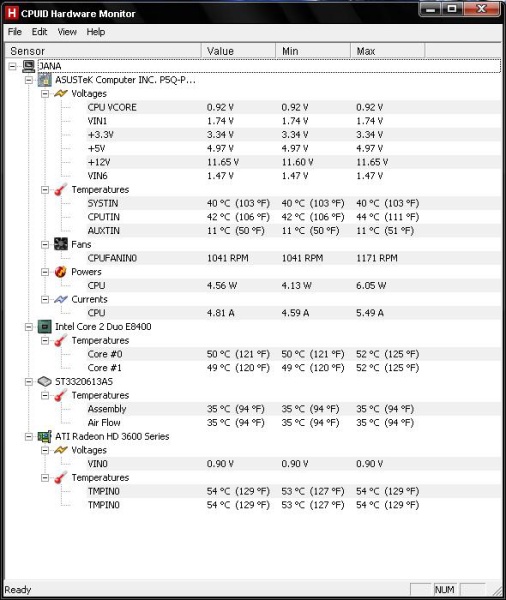

S tou grafickou kartou to vypadá tak, že asi bude po ní. Ještě jsem si všiml, že ten Hardware Monitor co jste použila, nezobrazil teplotu GPU.
Zkuste ještě tento nebo Everest.
Re: Prosím o kontrolu logu z RSIT

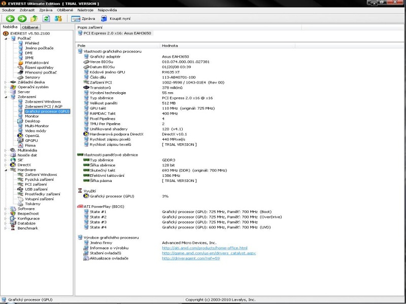

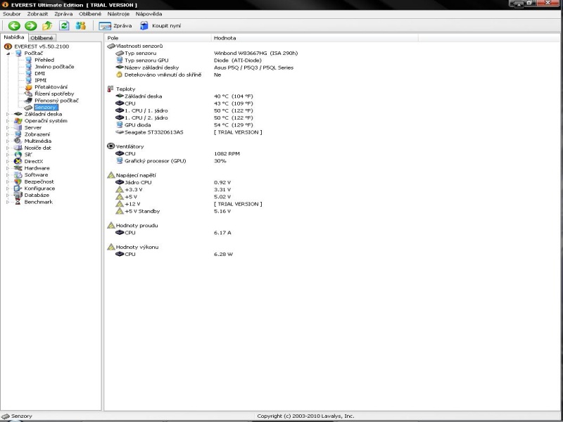

Ok, v BIOSu to ohledně toho CPU nastavím. No, je to divné, posílám screeny HWMonitoru a Everestu (v něm jsem nevěděla co přesně nascreenovat, je tam toho moc a teplotu GPU jsem tam neobjevila:().. Dívala jsem se do faktur a na grafiku je do ledna 2012 záruka (3-letá), myslíte, že by se dala v mém případě nějak uplatnit? Teď se mi zobrazuje "rozpixlovaně" např. rychlý přístup v Opeře, ale např. mini-náhledy u zpráv na Seznamu se zobrazují ostře (předtím byly taky rozmazané). Tohle je samozřejmě maličkost, kterou bych normálně neřešila, ale radši Vám to píšu, protože když je ta grafika teď tak nemocná, tak to může znamenat cokoliv. Při načítání fotek mi občas přes fotku naběhne 5-6cm bílý pruh.

Tady jsem si všimla nějakého velkého rozptylu v GPU taktu od originálu. Ale nevím, co z toho vyčíst, jen, že jsem si toho všimla.
No já bych tu reklamaci GK risknul. Můžete tím jen získat. Nejlepší by bylo ji odzkoušet v jiném počítači, vše ale naznačuje, že tam zřejmě bude nějaký problém. Teplota je v pořádku, takže tím to nebude.

Jako hlavní důvod bych uvedl havárie systému (BSOD). Z výpisů paměti z doby havárie bylo partno, že zhavarovalo vlákno v ISR rutině ovladače grafické karty.
Dále tu pak byl problém, kdy došlo k zavěšení GPU (neodpovídal na požadavky), které detekoval ovladač GK.
I ty deformace obrazu napovídají, že bude problém s grafickou kartou.

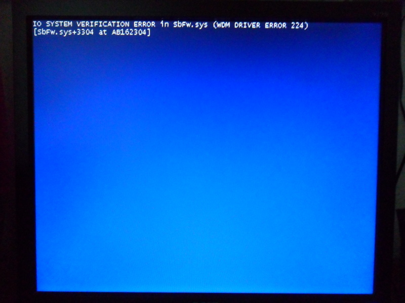

A mám pro Vás novinku... dnes mi PC spadl do BSOD (zase úplně jiné - viz. foto), chtěla jsem poslat výpis z Minidumpu, ale složka prázdná... stránkovací soubor povolen, omezený výpis paměti povolen, jen Verifier byl vypnut, tak jsem ho zase zapla.
