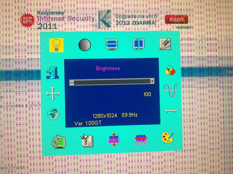

no jinak koukej kdyz otevru tabulku na nastaveni monitoru (tema cudlikama co jsou na monitoru) tak vsechny ty cary jsou pod tou tabulkou, viz foto

skoro s jistotou ( :) ) tipuju vadnou grafickou kartu (presneji vadna pamet)
grafiku vytahnete z pc, opatrne zbavte prachu, vratte do pc a provedte prosim test: nechte pc delsi dobu vypnuty (treba pres noc), po zapnuti pc ihned najedte do BIOSu pocitace --> zobrazuji se fragmenty i tady? --> pak se s nejvetsi pravdepodobnosti potvrdila vada grafiky
(na vadu grafiky ukazuje i problem s nefunkcnim ovladacem, ktery resite v druhem topicu)

tak kdy uz do toho vstoupil nekdo jinej, tak ja dodam ze velmi podobny artefakty se me delaly na starym pocitaci
a tam to bylo spatnym usazenim grafiky do slotu na MB
pro ukazku obrazek na porovnani http://imageshack.us/photo/my-images/827/46282228.jpg/

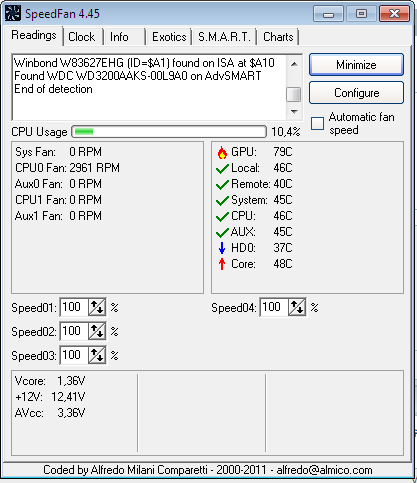

tka mám speedfan akorat se v tom nevyznám kterou z tech teplot chcete vedet???
tak jsme tu hodil image

je to 79C - co je dost, ale pri GK byva aj viac :)
ma ta GK ventilator, alebo je pasivne chladena chladicom :???:
