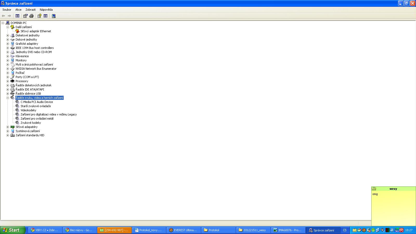

Po odinstalování ovladačů se ještě mrkněte do správce zařízení na Řadiče zvuku, her a videa, jestli je pryč.
4)Vypněte počítač, vytáhněte zvukovku a zapněte ho. Pokud správce PnP nalezne nějaká zvuková zařízení
(zkontrolujte to ve správci zařízení) zakažte je a opět vypněte počítač.

Vy jste BUH! Funguje to teda zda se ze funguje! Dekuji Dekuji Dekuji!

Vse jelo v poradku ten den,dneska sem PC zapnul a zase nejede zvuk,zkusim v tom biosu dat disable na ten restart
Re: Prosim o kontrolu logu
Položka PnP/PCI Configurations->Reset Configuration Data by se měla po restaru sama nastavit na Disabled.
Slouží k resetu čísti CMOS, kde je uloženo takové prvotní rozdělení prostředků zařízením.
První věc co bych udělal, je vyměnit knoflíkový článek na desce. Stojí pár korun.
Pak v BIOSu vypněte integrovaná zařízení, která nepoužíváte (např. infračervený port- IrDA)
Pak si spíš myslím, že ta zvukovka je opravdu vadná.
Hoďte sem znovu log z Rsitu, podívám se jak to vypadá s těmi ovladači.

ono to vcera pak jelo uplne krasne,nevim co tim je
jaky knoflik myslite?
Myslím takovou tu placato-kulatou baterii na základní desce.
Ty problémy s tou zvukovkou jsou stejné jako před tím?
Jak vypadají teď zařízení ve správci zařízení?
(můžete mi udělat screen s rozbalenou položkou "Řadiče videa, zvuku a her")
Problemy jsou stejne,jen ted mi zase zvuk jede,coz opet nechapu.
Myslite tu baterku pro bios?
zde je screen
zde je screen

Zvuk nejde momentalne ted.Pridavam multifunkcni screenshot
- (274.16 KiB) Staženo 48 x
Tady je vše v pořádku, takže už zbývá asi jen závada zvukovky
Tak uvidíme, jak to pojede dál.
