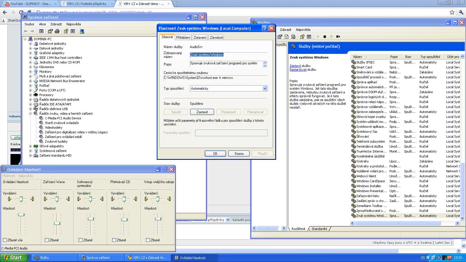

1) Deska zvukový čip obsahuje, jen byste potřeboval tzv. Karajan audio module. (kostka s audio konektory, která se nasazuje do patice základní desky) Pak byste nepotřeboval externí zvukovku, která je evidentně v konfliktu s jiným zařízením.
2)Přesvědčte se, že máte opravdu v nastavení BIOSu v menu Integrated Peripherals položku AC97 Audio nastavenou na Disabled. Pokud ne, nastavte ji tak a uložte to (Save & Exit Setup)
3) V Ovládací panely->Přidat odebrat programy odinstalujte všechno od C-Media.
(jen tak pro zajímavost, stále máte aktivní starou verzi ovladače z roku 2002, nová verze, kterou jste teď instaloval je odstavena)
Po odinstalování ovladačů se ještě mrkněte do správce zařízení na Řadiče zvuku, her a videa, jestli je pryč.
4)Vypněte počítač, vytáhněte zvukovku a zapněte ho. Pokud správce PnP nalezne nějaká zvuková zařízení
(zkontrolujte to ve správci zařízení) zakažte je a opět vypněte počítač.
5)Dejte nazpět zvukovou kartu, zapněte počítač a vlezte si do nastavení BIOSu. Tam najděte položku
PnP/PCI Configurations->Reset Configuration Data a nastavte ji na Enabled a uložte to (Save & Exit Setup)
Restartujte PC.
6) Nainstalujte ten nový ovladač, co jsem vám upnul.

Re: Prosim o kontrolu logu
Vy jste BUH! Funguje to teda zda se ze funguje! Dekuji Dekuji Dekuji!
Raději to ještě pořádně otestujte a dejte mi vědět.

Vse jelo v poradku ten den,dneska sem PC zapnul a zase nejede zvuk,zkusim v tom biosu dat disable na ten restart
Položka PnP/PCI Configurations->Reset Configuration Data by se měla po restaru sama nastavit na Disabled.
Slouží k resetu čísti CMOS, kde je uloženo takové prvotní rozdělení prostředků zařízením.
První věc co bych udělal, je vyměnit knoflíkový článek na desce. Stojí pár korun.
Pak v BIOSu vypněte integrovaná zařízení, která nepoužíváte (např. infračervený port- IrDA)
Pak si spíš myslím, že ta zvukovka je opravdu vadná.
Hoďte sem znovu log z Rsitu, podívám se jak to vypadá s těmi ovladači.

ono to vcera pak jelo uplne krasne,nevim co tim je
jaky knoflik myslite?
Run by Dominik at 2010-11-10 17:11:06
Myslím takovou tu placato-kulatou baterii na základní desce.
Ty problémy s tou zvukovkou jsou stejné jako před tím?
Jak vypadají teď zařízení ve správci zařízení?
(můžete mi udělat screen s rozbalenou položkou "Řadiče videa, zvuku a her")
- Příspěvky: 64
- Registrován: 28 dub 2010 20:49
Problemy jsou stejne,jen ted mi zase zvuk jede,coz opet nechapu.
Myslite tu baterku pro bios?
zde je screen
zde je screen
- (99.19 KiB) Staženo 54 x
Ano, myslím tu baterku pro BIOS.
Ten screen jste zřejmě udělal v době, kdy zvuk šel, že ano?

Až nepůjde, v services.msc zkontrolujte zda běží služba "Zvuk systému Windows"
A ještě si dounstalujte ovladač síťovky http://www.dfi.com.tw/portal/CM/cmprodu ... &mode=view

Zvuk nejde momentalne ted.Pridavam multifunkcni screenshot

Tady je vše v pořádku, takže už zbývá asi jen závada zvukovky
Investoval bych pár korun do nějakého levnějšího kousku.
Před tím bych ještě vyměnil tu baterii.
Ještě se zeptám, uspávat počítač normálně lze?
