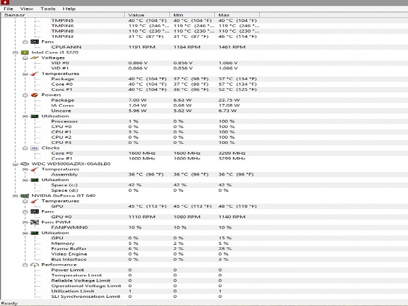

Log ten program nedělá, pouze vypisuje chyby. 3 cykly postačí. Teď nainstalujte HWMonitor: https://www.stahuj.cz/utility_a_ostatni ... hwmonitor/ , spusťte a po ustálení hodnot (několik sekund) sem dejte screen jeho okna.

#21 Příspěvek od mapo44 »

Vypadá to OK, až na ty vysoké teploty (TPMIN6, TPMIN8). Bylo by dobré vědět, k čemu se vztahují a zda to není jen nějaká haluz. Neinstaloval jste v poslední době nějaký hardware?

Nie nič som nepridával ani nemenil, ale možno by to chcelo vyfúkať bednu. Tiež ma tie teploty prekvapili a neviem čoho sú.

To vyfoukání určitě zkuste.

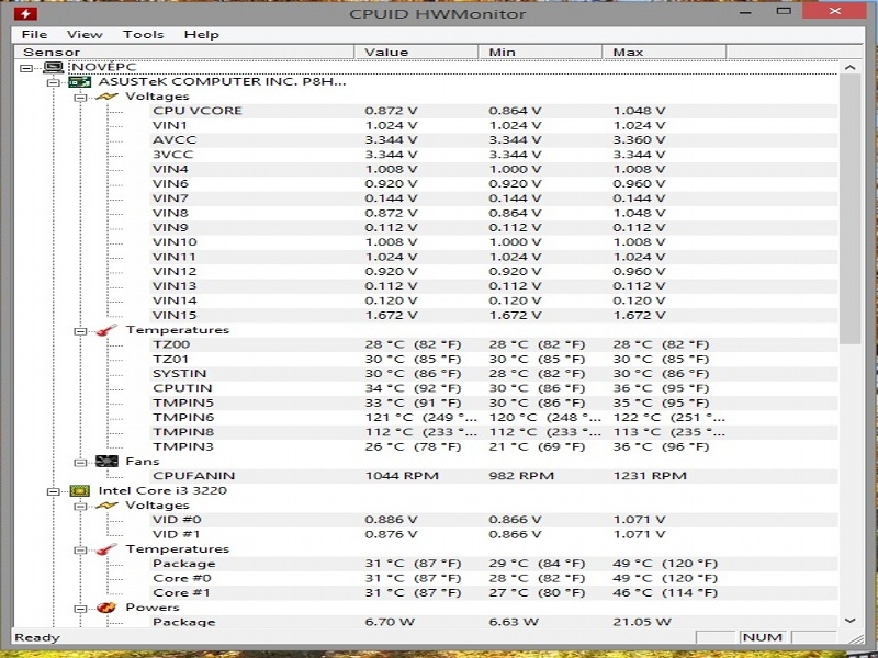

Tak ma napadlo , taká vysoká teplota predsa nemôže byť v počítači na nejakej súčiastke. Ale každopádne ho vyfúkam. Dám vedieť.

Občas to bývá haluz. Třeba tehdy, pokud nejsou oszaena čidla, z nichž program odečítá hodnoty.
scr1 po.jpg (186.61 KiB) Zobrazeno 8509 x
To bude asi haluz, po vyfúkaní a štarte PC nemôže to byť skutočná teplota, teraz dokonca ešte vyššia.

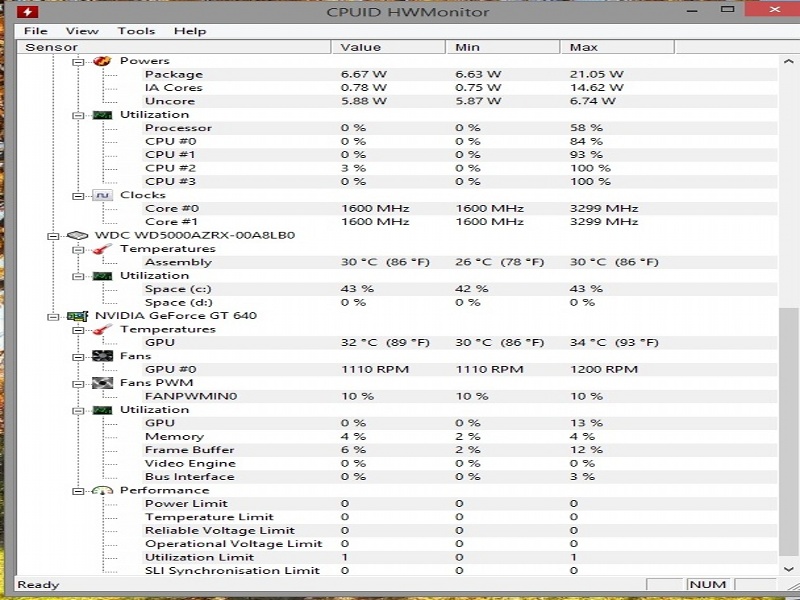

scr2 po.jpg (160.87 KiB) Zobrazeno 8509 x

Asi ano. Pokud by se modrá smrt znovu objevila, zkuste přeinstalovat ovladače základní desky (chipsetu).
