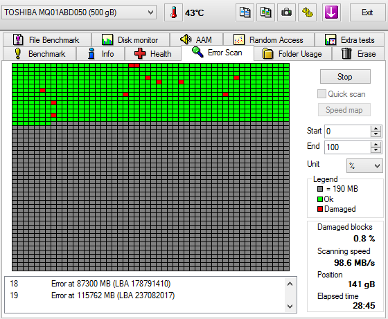

Uz jsem provedl ale nezabralo, sputil jsem HDTune Pro test a byl tak ve ctvrtine a melo to 2 chybne sektory... v ten moment zase BSOD

Mam podozrenie na vadny disk, to uz doriesite s Rudym, mozno test CDI

#18 Příspěvek od Zahyno »
Zatím test vypadá takhle...
Příspěvky: 15969
Místo/Bydliště: BB-SK
Re: BSOD
#19 Příspěvek od JaRon »
Nuz co dodat?
Bezne vyhadzujem disky, ked maju 2-3 vadne sektory
Zachranit data, ak su, a vymenit disk

#20 Příspěvek od Zahyno »
A něco jako HDD regenerator by nepomohlo ?
Příspěvky: 15969
Re: BSOD
#21 Příspěvek od JaRon »
To neviem, ale disku ktory ma tak vela vadnych miest by som ja uz neveril :(
Zvacsa casom pribudaju ,,,,,
Příspěvky: 120222
Re: BSOD
#22 Příspěvek od Rudy »
Kolega má pravdu. Na regenerátor je tam opravdu hodně poškozených sektorů.
