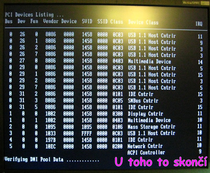

Nejde mi to i když v BIOSU zvolím USB flashku jako první. Obraz jsem dělal v programu ISO POVER i v jiných aplikacích. Třeba jsem ho udělal v DAEMONu, který je free. Koukal jsem na velikost image ISO a je furt stejná. Tak jsem při nabíhání systému mačkal klávesu F12 a zobrazí se nabídka, zvolím USB a je to furt stejné. Čekal jsem schválně hodinu a nic se nezměnilo. Něco je špatně a nevím co. Foto obrazovky pošlu. Musím ho udělat. Děkuji.

Re: BIOS A SMART HARDDISKU
Foto
- 1.JPG (180.04 KiB) Zobrazeno 3655 x
- Příspěvky: 120179
Už jsem to tu asi psal. Buď fleška není vytvořena jako bootovatelná, nebo bootování neumožňuje (u některých starších typů tomu tak bylo).
