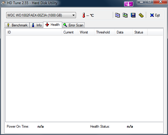

HDtune Health
- HDTune_Health_WDC_WD1002FAEX-00Z3A.png (26.27 KiB) Zobrazeno 1111 x

To rad slysim, kazdopadne stale nemam dobry pocit z Vaseho HDD - HD Tune i pri rychlem skenu nasel 2 vadne sektory, ktere jsou navic na zacatku disku, kde byva zapsan operacni system. CDI disk pro zmenu nevidi vubec. Jeden pad operacniho systemu ma pravdepodobne na svedomi rovnez HDD. Nejsem kovany v identifikaci hardwarovych problemu a modre smrti (BSOD) se teprve zacinam ucit, takze se jedna jen a pouze o moje domnenky, ktere mohou byt mylne.

Musím vám něco říct, hard disk jsem dal na reklamaci, děkuji za vaší ochotu a pomoc - samozřejmě přispěji nějaké ty peníze
