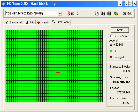

tak to našlo dva červené sektory. Dá se s tím něco dělat?
- HDTune_Error Scan_TOSHIBA MK6034GSX.png (17.05 KiB) Zobrazeno 1075 x

Re: Po naběhnutí windows počítač nereaguje
Sektory jsou jasně poškozeny a firmware zřejmě už není schopno je realokovat. Nemine vás reinstal s formátem disku. Nezaručuji ovšem, že problém bude odstraněn. Může se objevit znovu, záleží na tom, zda se závada nebude prohlubovat.
díky, zkusím tedy přeinstalovat windows.
Nemáte zač! Nezapomeňta zazálohovat data, formatem diku budou smazána.
